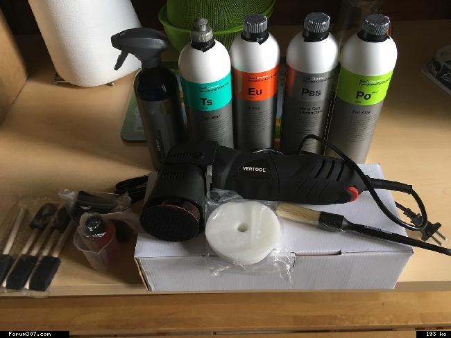

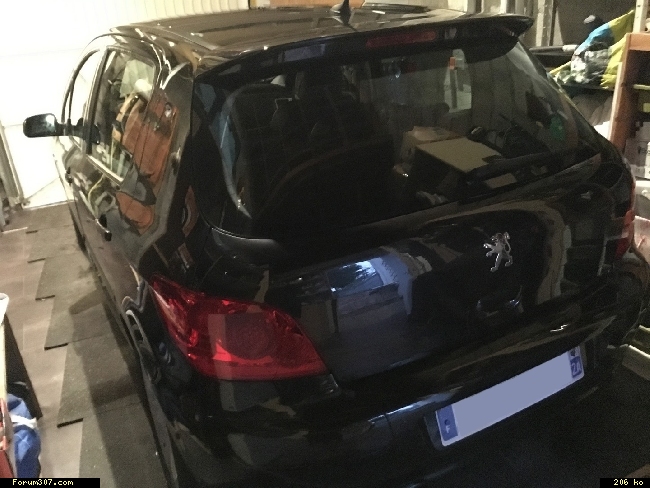

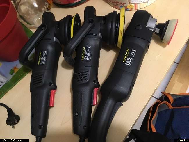

suite a une petite commande folie Laughing
la dernière polisseuse, pour être complet c'est une mini pour passé partout Super content :D
elle va rejoindre ces copines Laughing
d’ailleurs en passant merci ludo pour la S8 Clin d'oeil ;) elle es a gauche Clin d'oeil ;)

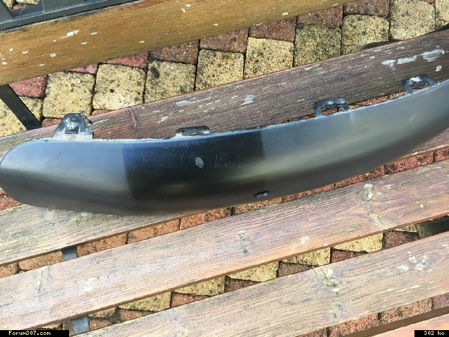

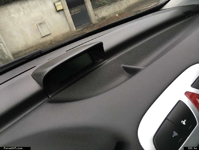

donc pour revenir sur les produits, c'est pour les plastiques interieur et extérieur, je vous laisse jugé du résultat Wink
extérieur
plutôt efficace rendu et protection Wink
interieur
pas mal non plus, perso c'est adopté, du coup un coup dans la noiraude pour voir le résultat Wink
pas trop brillant, pas trop mat, redonne la teinte initial quand c'est neuf, pas gras et ne craint pas l'eau, pile le rendu que je cherche depuis des années Laughing

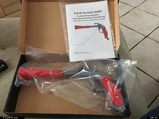

un petit tornador simple, sa décolle toutes les poussières c'est au top, par contre j'ai du prendre le vrais, pas une copie chinoise nettement moins efficace Confused
et pour ceux qui ce demande pourquoi posé une cire ou une protection sur une voiture, la c'est juste un coup de karcher rapide sans rien faire dessus, et je me suis tapé plus de 600km en 15j avec les routes pleine de sel.

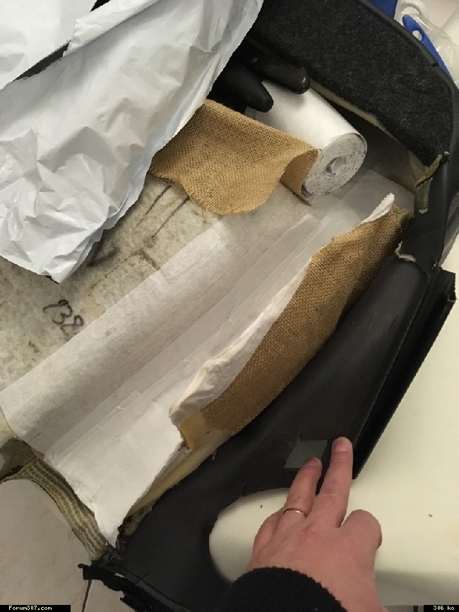

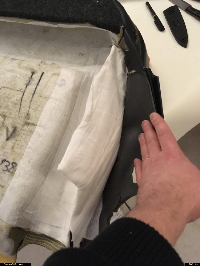

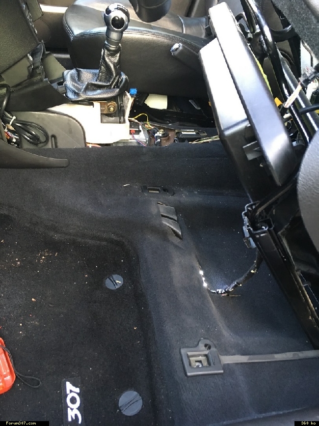

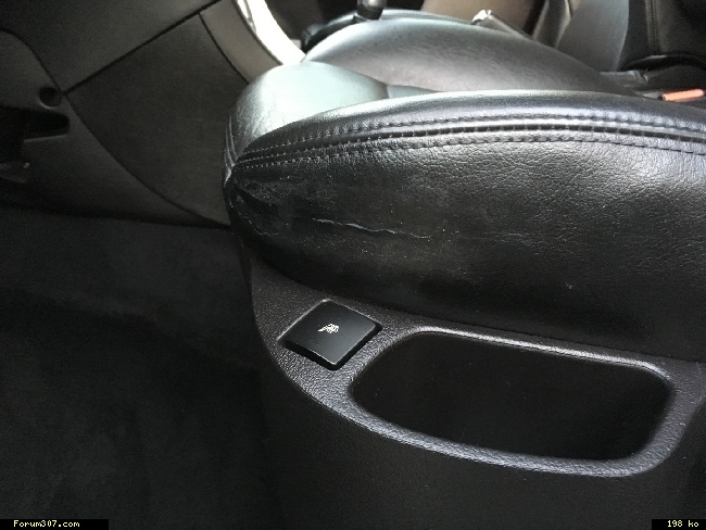

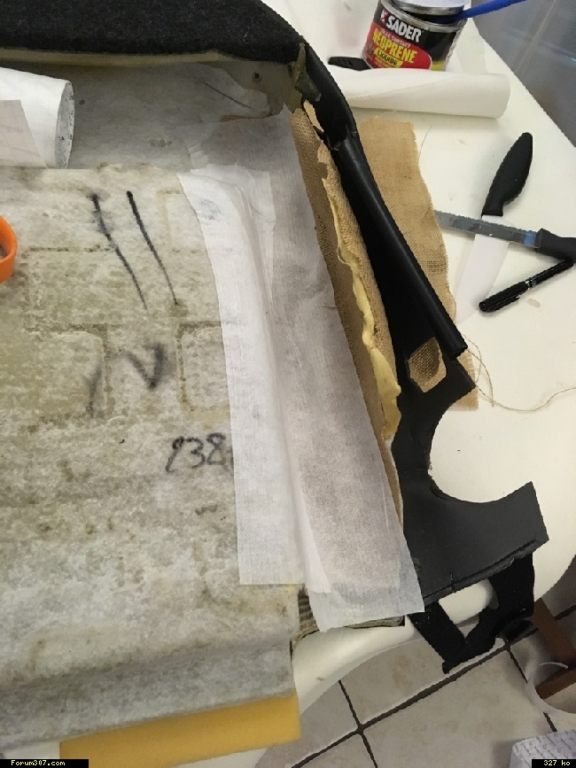

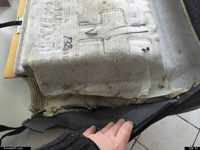

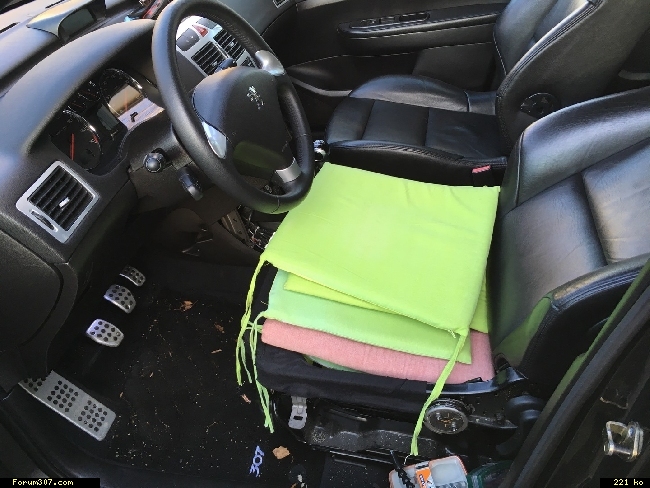

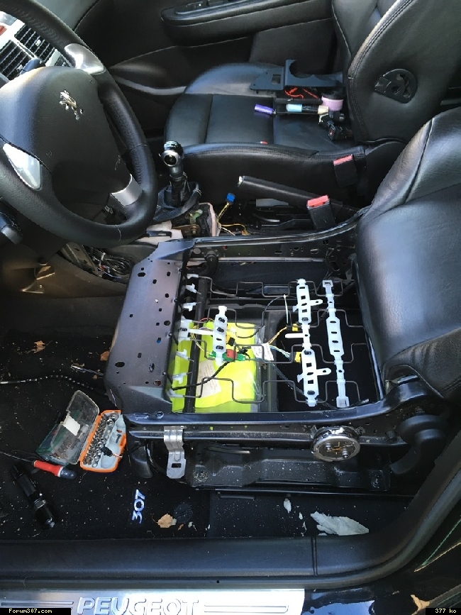

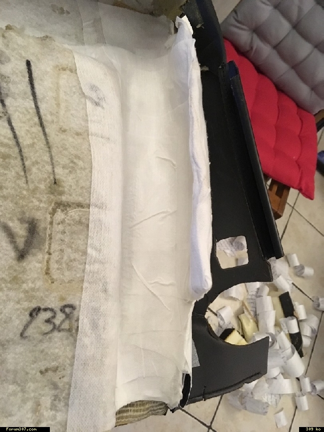

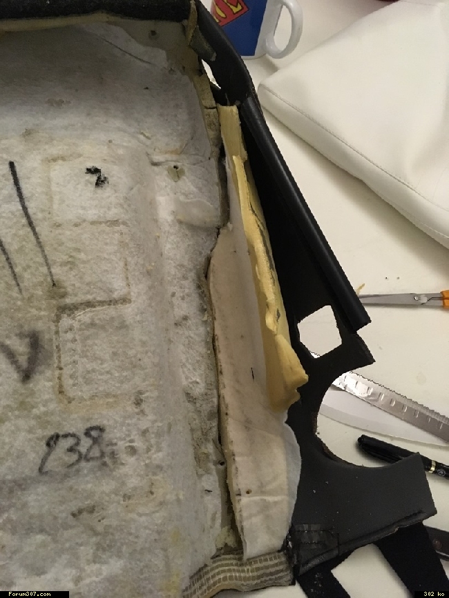

bon a l'attaque, et franchement une vrais galère a faire Crying or Very sad
réparation de la mousse de l'assise
nouvelle assise Laughing
bon sinon les dégâts, c'est pas une surprise sur les PSA Evil or Very Mad
grâce a David, je lui es demander de récupéré une assise passager, de façon a prendre le morceau coté droit qui n'es pas sollicité, au moins sa sera pas défoncé dès le départ Wink
du coup on coupe, on ajuste, on gratte bref après 2h on arrive a une pièce de mousse qui s'adapte pas trop mal Wink
collage de la mousse a la néoprène, ensuite renforcement avec de la toile de jute collé aussi a la néoprène, et pour finir de la bande adhésive urgo Laughing sa ressemble a la toile de PSA mais en plus fin, donc plusieurs couche pour bien protéger et consolidé l'ensemble Wink
et on continue, j'ai un rouleau de 10m alors on le pose Laughing
voilà c'est good
on vérifie si le cuir reprends sa place pas trop mal, sa a l'air de le faire Wink

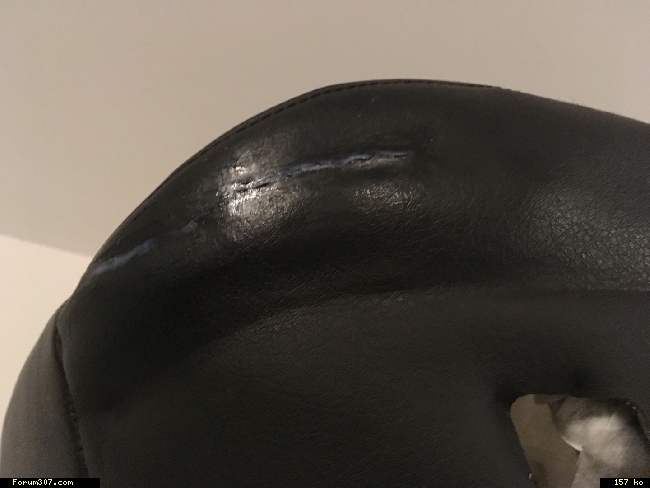

la suite on va réparé les dégâts sur le cuir, a force du manque de mousse, le cuir fini par ce coupé, j'avais fait une réparation il y a au moins 3 ans, mais le manque de mousse a eu raison de celle ci
Confused
donc on va réparé avec du cuir liquide, donc on colle une étoffe pour bloqué la coupure, et on attaque la réparation Wink
première couche de cuir liquide
2eme couche
il va falloir encore quelques couches 2 ou 3, et j'ai zappé un produit pour nettoyé le surplus, donc faut que je le commande demain pour pas être en galère sur la suite, et je ferais peut être une petite retouche de teinture suivant comment sa ressortira a la fin Wink
et faire en même temps une empreinte avec un bout de cuir pour dissimulé la réparation Wink
voilà vous savez comment perso j'ai procédé pour la réparation, j'attends que sa sèche correctement et je remettrait en place, en espérant que sa tienne et que sa face pas dégueulasse Confused

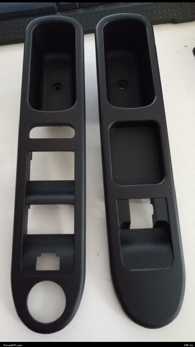

merci David
et sur aliexpress a 15€ livré, a voir ce que sa donne Laughing

Tu pourra me donner le lien des supports de platine ? Je crois que j'avais déjà regardé, mais pour 3 portes, je n'avais pas trouvé.

Fab j'ai regarder pour jerem pour la rouge et j'ai pas trouvé en 3p il en font pas Shocked

Est-ce que t'aurais le lien pour les platines des boutons lève vitre ?
Je suis aussi intéressé car celle sur la voiture son dégeu...

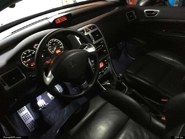

bon la suite, remise en place de l'assise, ba j'en es chier, c'est les petits guide qui tiennent l'assise sur l'armature, au bout de 2h j'ai pété un câble, du coup j'ai démonté le siège Laughing sa ce rentre en force cette merde là Mad
bon sinon c'est bien ferme Super content :D
j'ai pas tout a fait la même forme que d'origine, mais c'est pas grave, je suis bien calé enfin Laughing
restera a terminé de rattrapé la fissure correctement quand j'aurais reçu le produit que j'ai zappé Laughing du GLD Wink
faut que je lui remette du glyptone pour assouplir que sa reprenne une forme plus sympa Clin d'oeil ;)
faut attendre que ce soit fini, mais déjà c'est rebouché Clin d'oeil ;)
dédicace pour toi fab Monsieur VERT ... Monsieur VERT ...
sans éclairage
avec éclairage
Mais surtout ASPIRATEUR passé Monsieur VERT ... Monsieur VERT ... Monsieur VERT ...

tiens pour toi, mais attends que je reçoivent les mienne pour voir la qualité, sinon je ne suis pas responsable si sa te convient pas Clin d'oeil ;)
https://fr.aliexpress.com/item/Fit-for-Peugeot-307-right-front-lift-switch-bracket-switch-box-black-new-old-general/32730496942.html?spm=2114.13010608.0.0.MtQFve
https://fr.aliexpress.com/item/Fit-for-Peugeot-307-left-front-lift-switch-bracket-Elevator-switch-cover-shell/32690656851.html?spm=2114.13010608.0.0.MtQFve
