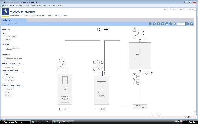

Bonsoir il y a pas une inversion dans le tuto?
Comme vous le voyez il en a fait sortir 2 fils, le vert et l'oranger. Vous voyez qu'il a utilisé du ruban adhésif car il a pas trouvé les "têtes" metalliques qui permettent aux fils de s'enfoncer dans le contacteur mais on s'en fout!
Un contacteur est composé de 2 trous :le N°1 et le N°2.Je ne saurais pas les reconnaitre mais bref le fil vert doit partir du trou N°1 vers le calculateur moteur.Le fil oranger part du trou N°2 vers le BSI
Voila une capture d'écran de SEDRE:
C'est ce que me dis SEDRE pour un 2.0HDI 90cv
Modif: RT3 Couleur; rétro rabattables; radar de recul; interfaces lexia evolution XS PP2000.
MessagePosté le: Mar 11 Sep 12 à 19:37    Sujet du message: Répondre en citant
Ton fils n°1 va bien vers le BSI 16V vert emplacement n°9
Ton fils n°2 va bien vers le Calculateur 32V noir emplacement E4

Sur servicebox oui mais sur le tuto il dis fils n°1 vers calculateur et fils n°2 vers BSI

Attention chokchman avais une 1.6 110CH Essence... Cool

Idem sur 1.6l 16V 110 ch (TU5 JP4)
1 sur BSI
2 sur calculateur
Je dis pas ca en mal c'est juste pour les personne qui veulent faire le cablage pour pas faire d"érreur au cas ou, car sur le contacteur il y a pas de numéro donc ca n'a peux etre pas d'importence pour le branchement.

Ok donc nous un seul connecteur a 4 sortie avec deux fil dessus on est mort on peut rien faire ?
Pas de possibilitée de rajouter les deux fil sur les bornes libres?
307 2L hdi 90 09/2004 41000Km
Messages : 16998
MessagePosté le: Dim 04 Sep 16 à 13:54    Sujet du message: Répondre en citant
"Ok donc nous un seul connecteur a 4 sortie avec deux fil dessus on est mort on peut rien faire ?
Pas de possibilitée de rajouter les deux fil sur les bornes libres? "
je ne peux pas savoir suivant les versions software de BSI ou calculateur moteur on peut installer le régulateur !Après je n'en sais pas plus ...

Ah,ok !! merci. Et est-ce que tu connais les versions avec les quelles cela peut fonctionner ?
Messages : 16998
MessagePosté le: Dim 04 Sep 16 à 14:32    Sujet du message: Répondre en citant
Après je n'en sais pas plus ... comme j'ai déjà dit !

peps a écrit :
Perso, j'ai excatement la même que toi, j'ai rajouté les deux fils comme expliqué. 1 sur le BSI et un sur le BSM sauf que, ça ne fonctionne pas et je ne sais pas pourquoi.
J'ai fait des demandes sur ce forum et sur d'autres mais, visiblement, les personnes ne sont pas bavardes sur ce sujet.
Si tu y arrives, cela m’intéressera beaucoup !!
Bon courage !!!
bonjour s'est sur le calculateur moteur et non le bsm!
