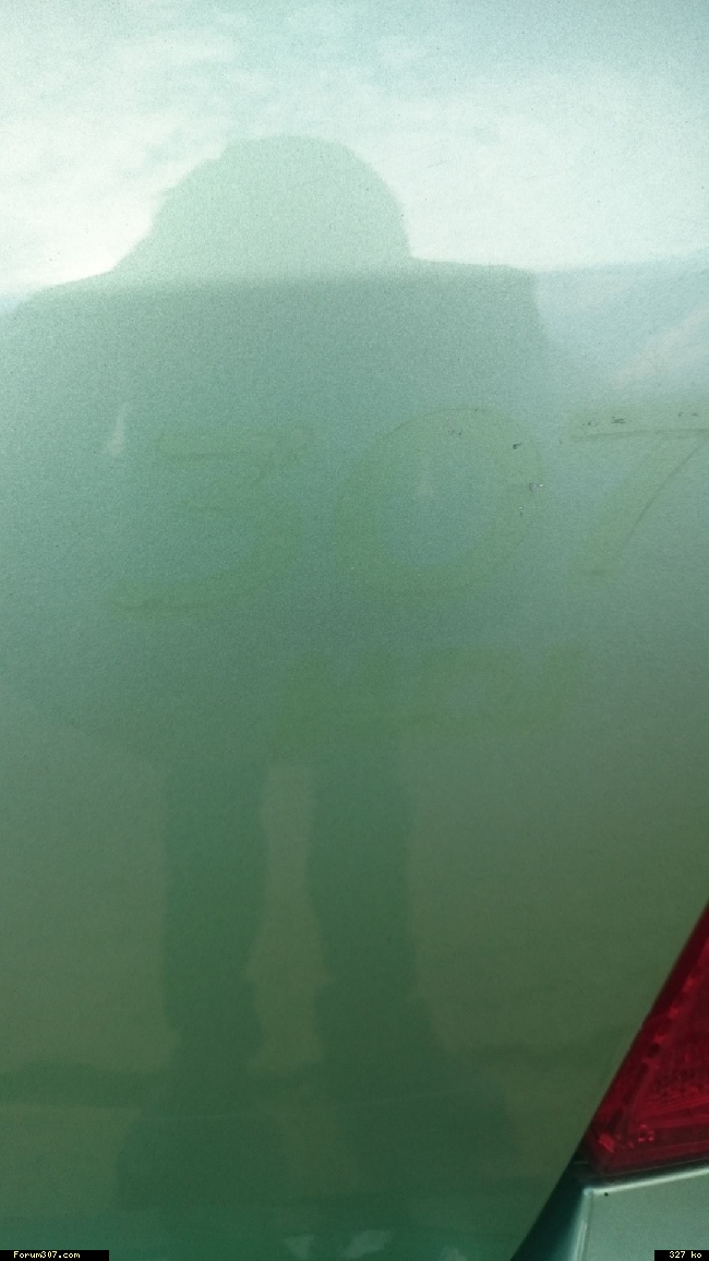

Posté le: Sam 19 Mar 16 à 12:41 Sujet du message: |
Différence de teinte lié au soleil...Polissage peut-être.

Posté le: Sam 19 Mar 16 à 16:20 Sujet du message: |
En polissant la peinture tu pourras atténué sa , mais en contre jour tu le verra quand même

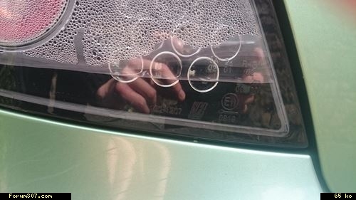

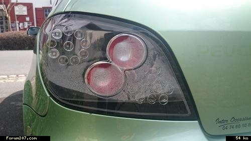

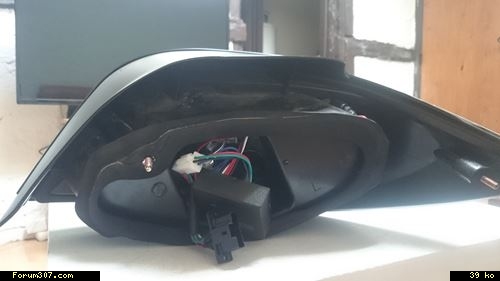

bon en premier lieu, tu les débranches, retire la platine et vide l'eau ....
sèche ta platine si jamais elle présente des signes d'humidité afin que ca ne s'oxyde pas!
la mousse protectrice était bien en place ?
pour moi ils ont clairement un problème d'étanchéité ! ils sont neufs de chez neufs? contacte la société qui te les a vendu ..

Posté le: Ven 01 Avr 16 à 14:16 Sujet du message: |
Oui la mousse est collé et n'a pas bouger, je les aient commander le 15 mars donc il sont encor neufs mdr, je pence que je vais les appelé par contre je vais attendre mon jours de repos pour pouvoir le démonter mais si j'attend trop sa risque de faire des marque a l'intérieur du feux?

la mousse est mouillée ??

Posté le: Ven 01 Avr 16 à 15:05 Sujet du message: |
depuis que je l'ai est j'ai nettoyer la voiture au karcher et sa a plut mais jamais eu de soucis. Pour moi il est bien mis en place , au montage je l'ai bien plaquer et j'ai bien serrer les vis derrières. Aucun trou derrière les feux si mes souvenir sont bon. Je vais m'occuper de sa au plus vite avant j'attend la réponse de la société qui ma vendu les feux . Mais j'aimerais bien savoir d'ou l'eau a pu s'infiltrer. peut être le joint du coffre?

Posté le: Ven 01 Avr 16 à 17:18 Sujet du message: |
Il y a clairement un problème d’étanchéité...

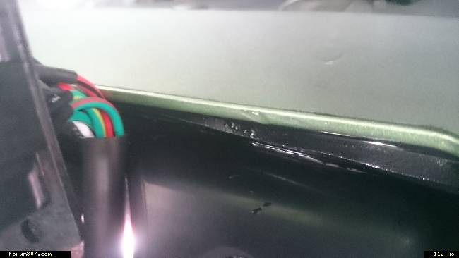

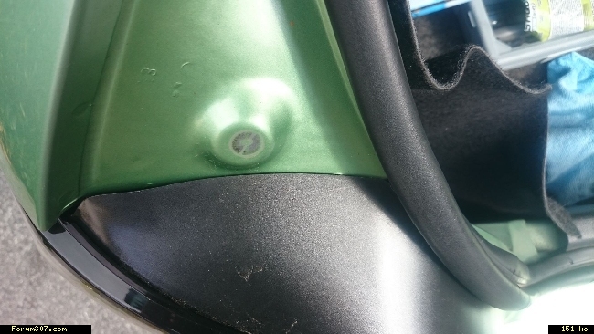

Posté le: Sam 02 Avr 16 à 14:15 Sujet du message: |
Le mieux est de le remettre en place, et avec un tuyau d'arrosage avec peu de pression, faire couler de l'eau au niveau de la descente du joint d’étanchéité du hayon.

Posté le: Sam 02 Avr 16 à 15:51 Sujet du message: |
C'est pour cela que je t'écris d'essayer avec un jet pour faire descendre l'eau le long du joint de hayon pour la voir,peut-être, s'infiltrer à l'intérieur du feu.

Posté le: Sam 02 Avr 16 à 22:42 Sujet du message: |
oui j'avais bien comprit mais je suis plus chez moi , j'ai commencer ma saison et j'ai rien sur place, et j'ai siffoné l'eau dans le feux a la paille j'ai pas trop envie de recommencer mdr, je vais essayer de le rendre plus étanche comme je peux pour l'instant
