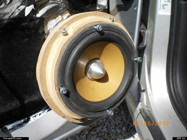

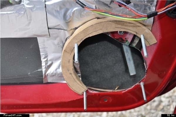

EDIT:Amélioration considérable du Loudness en portes avant avec une découpe de tôle obligatoire sans rien acheter: (enfin si vous avez une pince à rivets et des rivets).

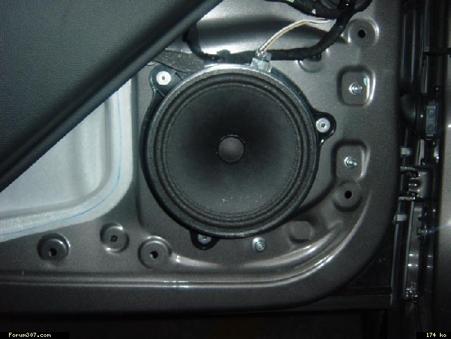

D'origine le haut parleur est vissé sur le pastique, et la compression d'air en face avant se retrouve en court circuit avec la compression de la face arrière de la membrane, et donc son de merde, et ça crie beaucoup, voir même une saturation prématurée des basses.
Avec des hp plus gros en profondeur il faut prévoir de la place pour l'aimant au montage avec le mécanisme du lève-vitre pas loin..
Moins proprement mais économique :
Des enceintes bas de gamme en prix qui envoient du pâté :
Le haut parleur d'origine coupe a 14 000hz sans filtre, et ce sont les tweet de tableau de bord qui prennent le relais, au dessus des 14000hz et donc un vrai son de merde.
Un double voies d'origine équilibré c'est certain mais pas au top.
Mauvais d'origine :
Même avec ça sans ampli vissé dans le plastique :

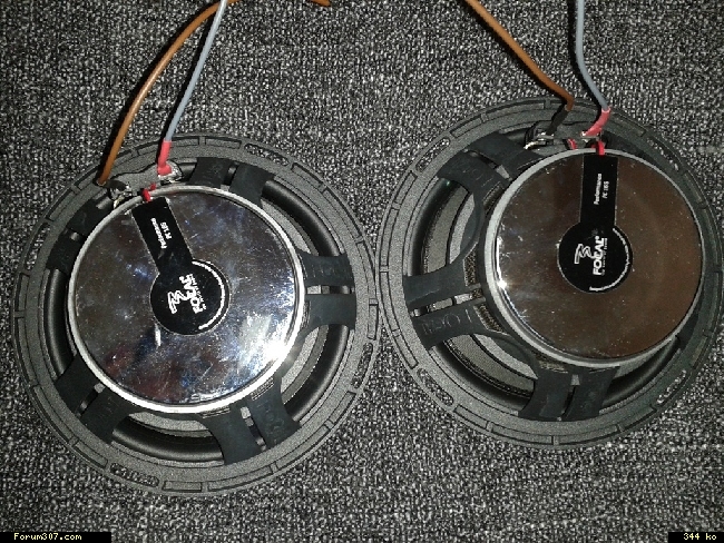

Oui je confirme les focal sont pas mal en hp
Moi j'ai un kit éclaté en ifp focal a l'avant et des isc 130 a l'arrière avec un petit ampli pioneer gmd 1004 plug an play et ça marche du tonner dans ma 307 cc.
Si cela t'intéresse il me reste une paire de focal isc 165 neuf
