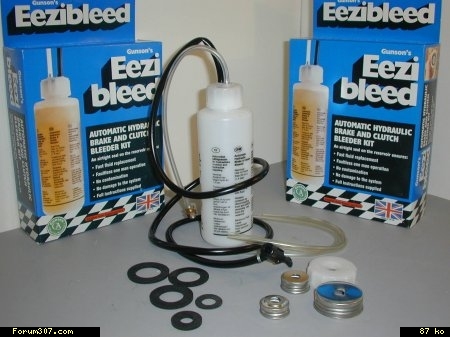

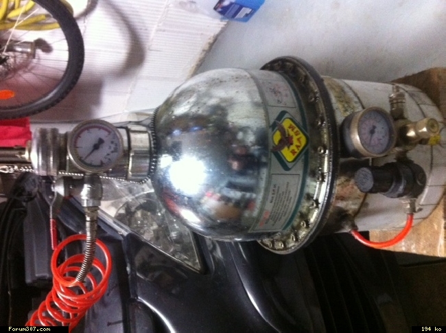

Il ne faut pas avoir peur d'en mettre...quand je purge la mienne, j'y passe le litre de DOT4 sans problème.
j'utilise cet appareil
je l'ai toujours fait moteur coupé et je n'ai jamais eu de problème.

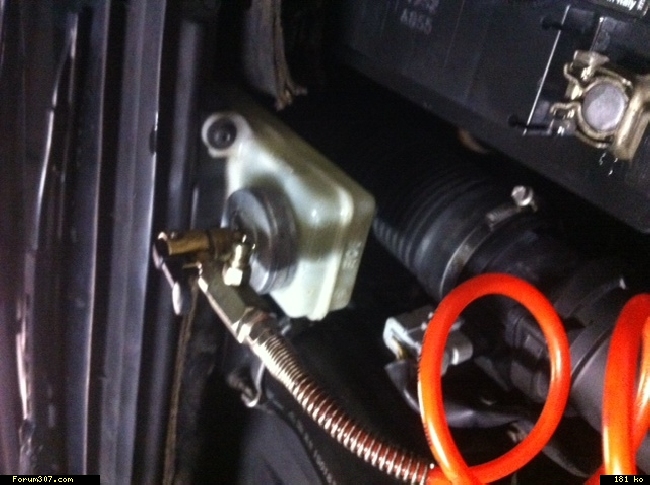

Investissez dans l'outil en dessus, vous verrez ca se fait tout seul et sans risque de casser quoi que ce soit.
Pas besoin de presser la pédale ni d’être 2.
moteur coupé et sans valise.
Vous mettez 1 bar de pression avec une roue de secours, et vous devisez les purges les unes après les autres, il y en a pour un quart d'heure, je l'ai fait plusieurs fois sur ma 307 je n'ai jamais eu de problème.
Il faut 1L pour purger correctement tout le système, 15 euros en grande surface.
