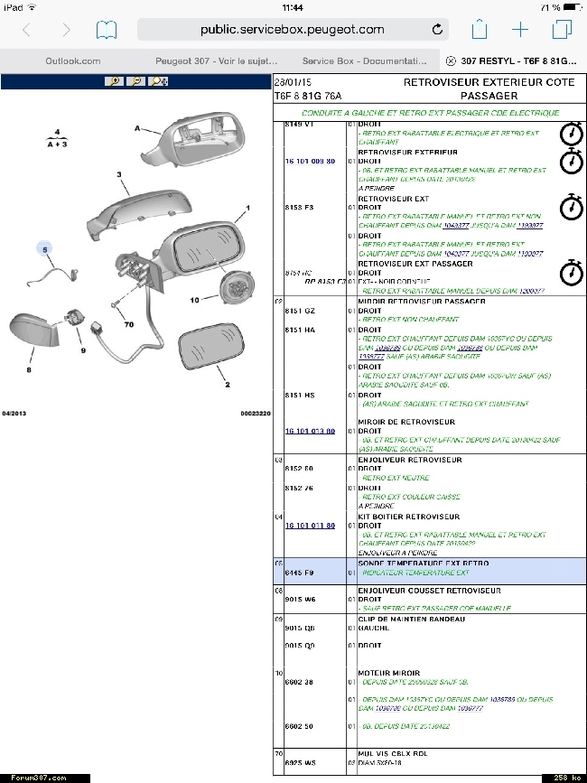

gremlins13
Inscrit le: 11 Juil 2013
Messages : 10525
Localisation : Drôme
MessagePosté le: Jeu 16 Avr 15 à 10:48    Sujet du message: Répondre en citant
bouge pas je vais regarder si je te trouve la ref de la sonde ....
EDIT:
donc en 5 la sonde de température et sa référence Clin d'oeil ;)
puis une vue éclatée comme demandé.
clique sur l'image pour agrandir ca sera mieux lisible Hiiiiii :)
EDIT 2: 34,80€ TTC la sonde....
bonne journée
