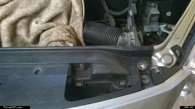

Salut moi je voulais juste rassurer ceux qui ont une 136 HDI 2.0, le condenseur est très facile à remplacer dessus, pas besoin de dévisser les phare ou de démonter quoique ce soit sur le radiateur.
Suffit de virer la grosse durite d'arrivée d'air pour avoir un peu de place, de tomber légèrement la calandre, de dévisser les tubes d'entrée et de sortie de l'ancien condenseur, de le sortir d'une main en repoussant un peu le radiateur de l'autre main. Puis d'intercaler le nouveau condenseur, graisser au niveau de l'entrée et de la sortie, refixer les tubes, et c'est tout.
Ca se fait largement bien tout seul, et ça prend environ 45min, le plus chiant étant de tomber le pare-choc.

Sur T6, pas besoin de démonter le bouclier.
Il vous faut cet outils improbable et une torx de 30.Monsieur VERT ...
Il me sert à dévisser les 3 vis inaccessible du filtre à air sur DV6.
Démontez les pions du dessus du bouclier afin de l’écarter un peu.
Avec le cliquet il suffit de dévisser les deux vis qui tienne le support du radiateur.
Le radiateur va commencer à bouger...
Pas besoin de dévisser la traverse.
Une fois la vis retirée ne la perdez pas...tenez la bien...
Ne tirez pas trop le bouclier c'est du plastique...
Le cliquet sert juste à débloquer la vis, j'ai réussi à la dévisser à la main.
C'est vrai que dévisser une vis à l’équerre, ce n'est pas simple...

Je déterre ce topic car j'ai voulu faire une recharge pour ma 307 1l6 hdi 90 phase 2 de 2006 chez norauto (ce qui n'avait jamais été fait sur ce véhicule) et on me sort que le condenseur est fuyard et que ça me couterait 500€ de le changer... je demande où se trouve la fuite et personne n'a su me le dire avec exactitude...
Bref aujourd'hui je démonte donc le condenseur afin de le changer moi même, il m'a l'air en bon état (pas de trace de fuite apparente).
Ce qui me dérange c'est qu'en débranchant les flexibles j'ai eu le droit à un pschitt pendant deux secondes ce qui me laisse penser qu'ils se seraient peut être foutu de moi sur une quelconque fuite de gaz.
Qu'en pensez vous ?
Merci d'avance Hiiiiii :)

MessagePosté le: Lun 27 Juin 16 à 16:26    Sujet du message: Répondre en citant
Le mien est mort aussi je vais le changer la semaine prochaine...
Ce n'est pas évident à voir les fuites il faut un detecteur...au traceur on voit zob...j'ai fait le test...au traceur on voit rien et au detecteur ça bip...

MessagePosté le: Lun 27 Juin 16 à 19:01    Sujet du message: Répondre en citant
Bonsoir !
Je me demande comment ils arrivent à voir sans rien démonter... Même avec un détecteur de ff ! J hésite à commander un nouveau du coup comme j ai pas de visu sur la fuite...

MessagePosté le: Lun 27 Juin 16 à 19:11    Sujet du message: Répondre en citant
Chez Norauto ils ne se cassent pas la tête pour savoir si ça fuit : ils injectent de l'azote dans le circuit de clim à 8bars, et laissent 5-10 min, si la pression baisse alors il y a une fuite pour eux et ne procéderons pas à la recharge avec le gaz de clim.
Donc je ne vois pas comment ils ont pu te dire précisément que ça venait du condenseur, peut être une hypothèse.
Ils n'utilisent plus de lampe pour voir les fuites avec les taches du traceur depuis quelques années (chez norauto)
