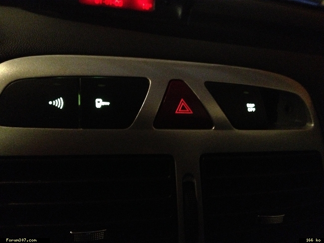

Putain...Tu as réussi. Je crois qu’ici personne n'avait réussi à faire aussi blanc.
Je confirme David, c'est nickel. Merci encore. Dommage que tu sois si loin, je t'aurais bien fait une bise, voire 2 sur le front.
Et là, plus de bruit...Michel, soude...Chut !!

Bon ben maintenant on attends le petit tuto qui va bien pour voir comment tu as obtenu ce résultat
en tout cas c'est chouette

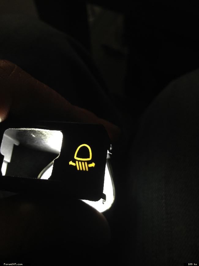

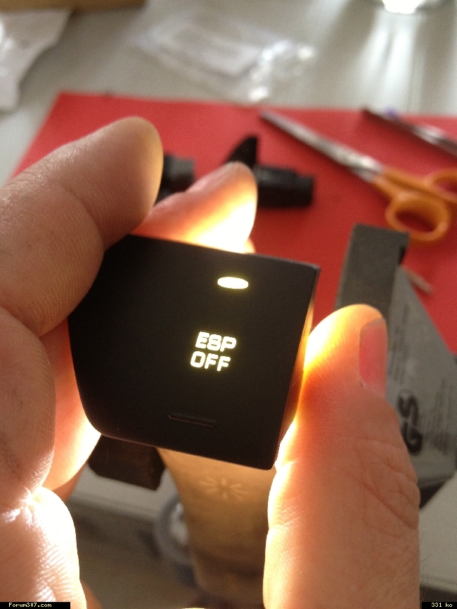

bouton ESP
led mis en place
là on vois que c'est pas blanc, mais jaune

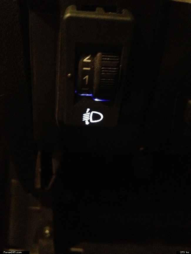

Réglage feux avant
avant le filtre
après le filtre

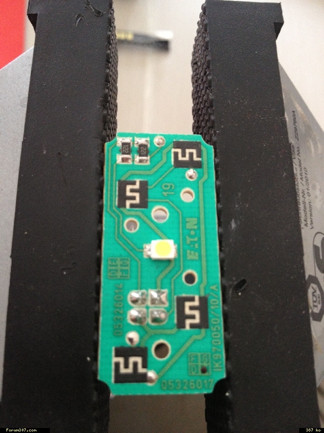

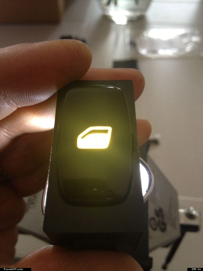

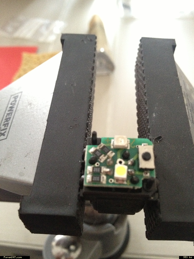

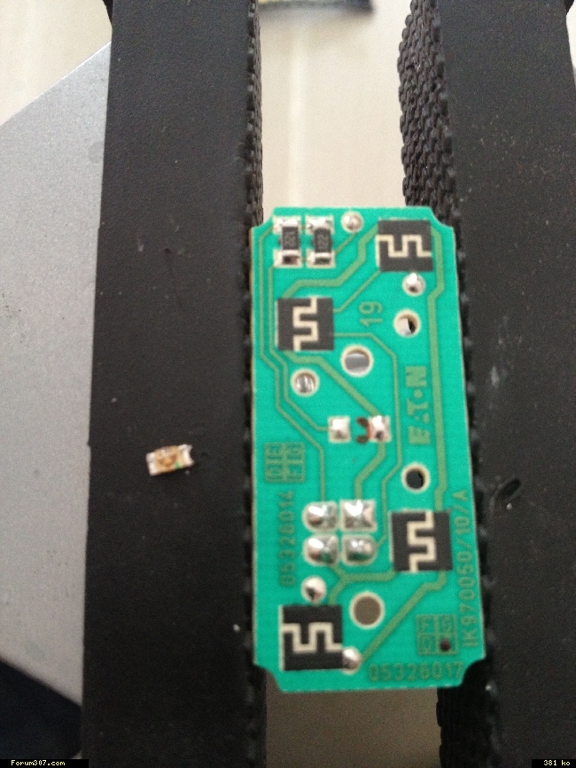

Un des bouton lève vitre a l’arrière

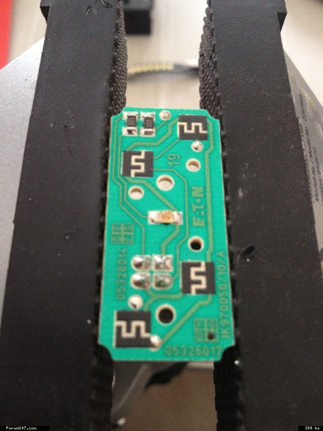

on se place
on dessoude
on ressoude
on vérifie, beurk c'est jaune

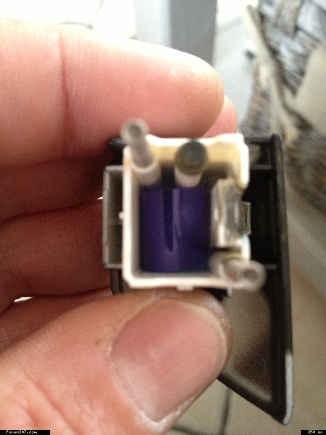

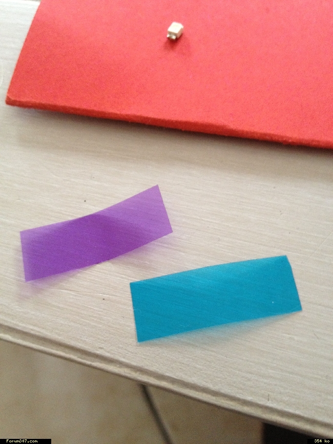

atelier découpage

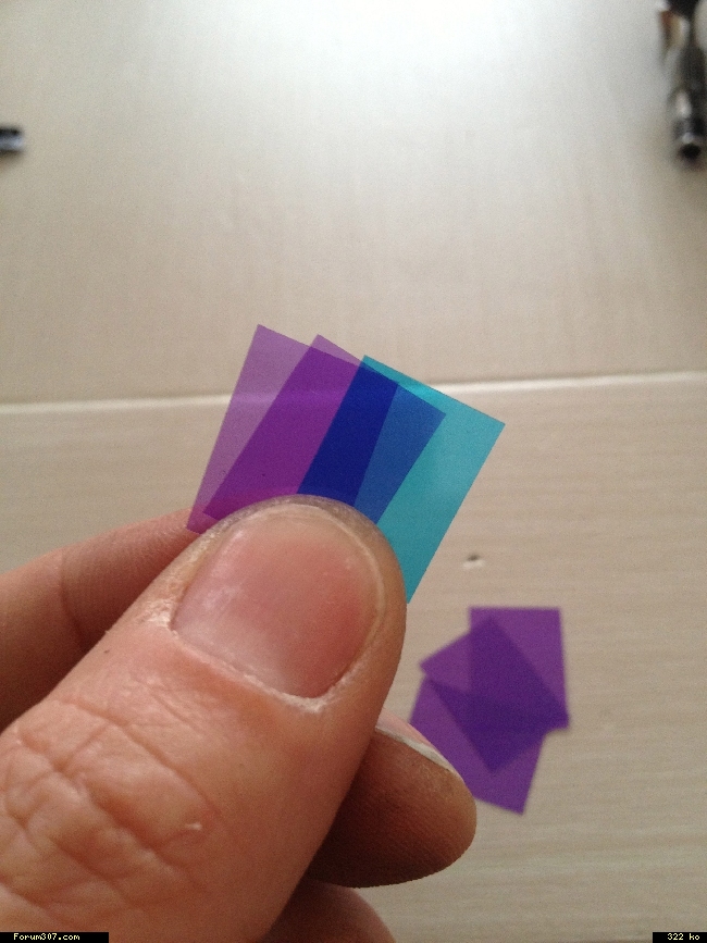

petit trio donc 2 violet + 1 bleu
on place ( sa tiens très bien, pas besoin de colle)
on referme et on vérifie en condition réel
c'est bien blanc

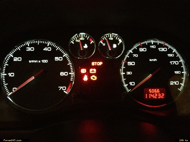

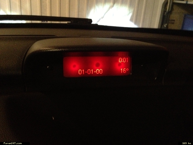

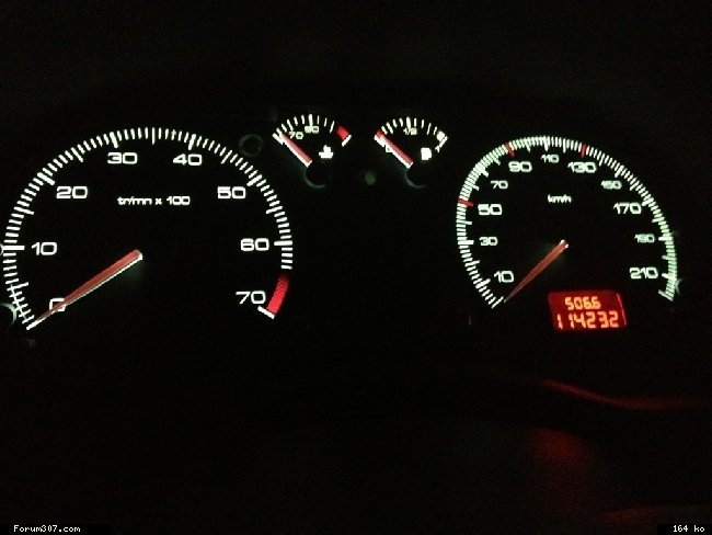

quelques photos pour le rendu, j'en ferais d'autre mais quand tout sera terminé, pour le moment comme j'ai dit plus haut,
il me reste le RD3 et les plafonnier a faire, et rectifier le tir sur la clim et l'emf, j'ai testé des led a franck rouge et blanc mais sa ne va pas, donc j'attends ma commande
siège chauffant
j'ai encore quelques nuances, mais je chercherais d'autre film de couleurs différente pour uniformisé au maximum
