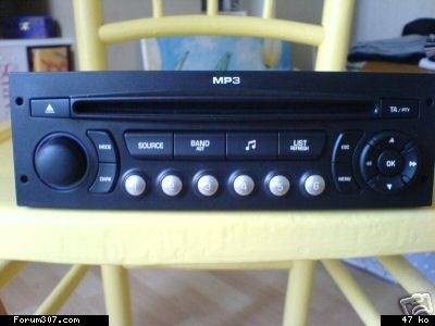

bonjour a tous, voila, j'ai une 307 avec poste d'origine RD3 avec le bouton eject coté droit. J'aimerais acheter un poste RD4 MP3 comme celui ci dessous.
Ma 307 est une 307 phase 1. C'est a dire qu'il a l'ancien affichage.
J'aimerai savoir si ce poste est compatible ou non !!
Merci de vos lumieres.
Amicalement Bossben

Si ta voiture est une CAN,après quelques bidouilles,il sembe que ce soit possible.

J'ai pu lire : cette installation n'est possible que sur les 307 phase 1.2 et Phase 2, qui sont en CAN.
Pour les 307 d'avant qui ont un RD3 , c'est pas faisable !
Cela confirme ce que tu as dit ! mais comment savoir si ma 307 esr CAN ou non. ?
Merci bcp

d'après ta signature, tu as un 2.0 HDi 110, donc tu est en VAN, car les 2.0 HDi 110 ont été commercialisés jusqu'en 2004 et que les phases 1.2 ont commencé en mars/ avril 2005.
Du coup pas possible pour toi de faire le changement de poste

VAN: d'avril 2001 à mars/avril 2005 (phase1)
CAN: de mars/avril 2005 jusqu'à aujourd'hui (phase 1.2 avec extérieur phase 1 et intérieur phase 2 + les phases 2)

Un RD4 ne fonctionnera pas, donc pas la peine de l'acheter pour rien Clin d'oeil ;)

non tu peux te reprendre un RT3 mais en VAN, mais l'as ça va te coûter assez cher Rolling Eyes ou bien acheter un autoradio standard avec possibilité selon les marques de rajouter un faisceau commande au volant et/ou affichage déporté (ex: pionner, alpine...)

tu peux tout à fait changer de poste pour mettre celui que tu veux... on parlait juste du poste "origine" peugeot qui est fait pour s'intégrer parfaitement à ta console centrale Clin d'oeil ;)
En gros tu peux changer ton poste pour en prendre 1 mp3, qui ne pilotera pas le chargeur CD d'origine (si tu l'as) et qui est entièrement compatible avec ta voiture Clin d'oeil ;)
