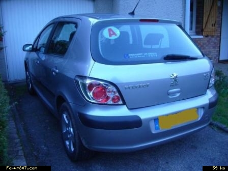

Bon voilà mon 1er article en tant que nouveau possesseur d'une 307 XS premium 2.0 HDI 110ch et comme j'ai eu des petits problemes d'autoradio j'ai changer l'autoradio et j'ai mis un autoradio pioneer et là pour la mémoire vous ne pouvez pas vous tromper entre les deux fils à inverser car ce sont les seuls avec les meme prise, donc merci pioneer!!!
Et voilà une petite photo de ma 307!!!vous en pensez koi?
