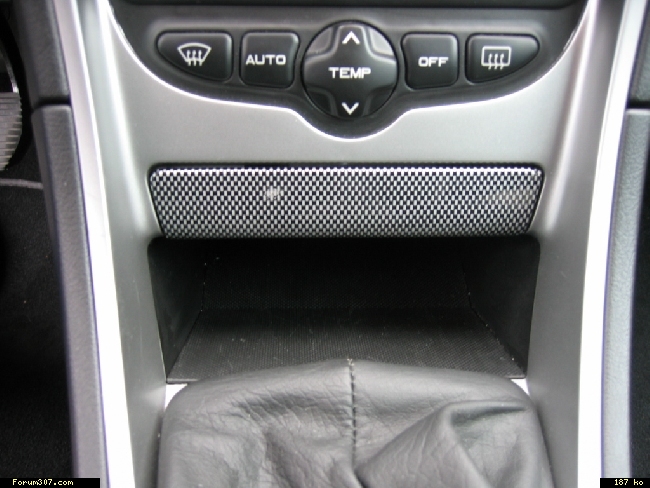

Salut
Petite modif discrete de mon cendrier: effet carbonne Wink
MessagePosté le: Sam 31 Mar 07 à 19:07    Sujet du message: Répondre en citant
Original.
T'as fait ça comment ?

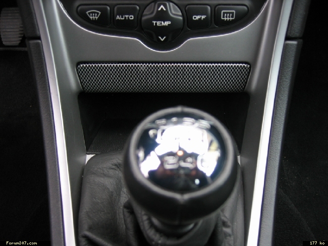

MessagePosté le: Mar 03 Avr 07 à 09:13    Sujet du message: Répondre en citant
ouais car le carbone c'est comme ça :
(la console centrale hein)

MessagePosté le: Mar 03 Avr 07 à 09:32    Sujet du message: Répondre en citant
Edité la photo je pense que là on voit bien

claude136
Inscrit le: 21 Mai 2006
Messages : 676
Localisation : STRASBOURG
MessagePosté le: Mar 03 Avr 07 à 15:36    Sujet du message: Répondre en citant
alex23 a écrit :
en tout cas, on sait toujours pas comment il a fait son cendrier.... Rolling Eyes
Salut
Patience ,suis là Wink Vais vous expliquer comment j'ai fais.
Donc pour commencer, le film adhesif se présente sous rouleau,aspect carbonne.Film conformable, durabilité:7ans.
Pour application Auto:interieur, exterieur,surfaces arrondies,bombées,ou anguleuses;
l' épaisseur du film est de 65 microns.
La marque du film est:"Eloto Tunning":ref 111228:acheté en grande surface y'a deux trois ans. Le prix ,désolé mais sais plus.
Mode D 'application:
1°la surface doit etre propre , debarassée de toute saleté,poussiere.
Ne pas appliquer en dessous de 8 degrès
2° Une fois que le film est pret, découpé à la bonne dimension (içi le cendrier)appliquer le film sur la surface à recouvrir en retirant le papier protecteur. J'ai commencer du haut vers le bas,en m assurant que l'air à bien été chassé,pendant l 'application.
Ne pas pousser le film dans les recoins,ou n'essayer pas de faire prendre la forme à froid .laisser le film épouser toutes les formes,par lui meme.
3°J'ai utilisé un cheche cheveux ( pas trop chaud ) pour finir l 'application et permettre au film de bien se mettre en place , et prendre sa forme definitive
4) si il reste des bulles d'air, les percer d'un coté et repousserl 'air de l 'autre avec votre doigt.
Une fois terminer remettre l'objet en place , et admirer le travail effectué Wink Wink
Voilà.
@+Claude136 Wink
