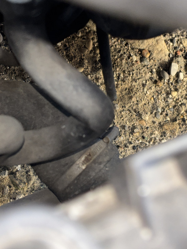

ce n'est pas une durite qui évacue l'eau ,l'humidité qui se trouve dans la boîte à air ?
