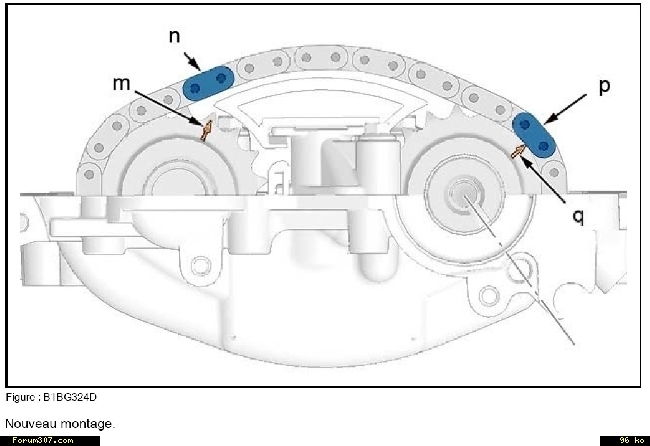

Bonsoir suite a une casse de distribution sur une 307 hdi 16V MOTEUR 1.6HDI fap 110 Type hzc .
Coup de chance il y a eu juste les linguets hs . J'en profite pour remplacer la chaine d'arbre a came et le tendeur .
et la je suis embeter pour le remontage :
sur les arbre a came il y a bien un repère our installer la chaine mais il doit y avoir combien de maillon entre les deux .
Dans quel positions doivent etre les arbres a cames pour le remontage ?
Et quand on remonte la cache avec les arbre a came le vilbrequin est pigé mais les pistons 1 et 4 doivent etre au pmh ? Car dans la revue il marque les 4 a mi course ?
MERCI a tous

A Priori il y a deux montages comment savoir lequel est le bon pour le remontage.

Les pistons sont bien à mi-course lorsque le vilebrequin est pigé.
Pourquoi tu dis qu'il y a 2 montages?

Aujourd'hui j'ai remonter la chaine comme indiqué dans l image , piston a mi course et remis en place la distri .
Et tous les accessoires mais impossible de la remettre en route , je comprend pas pourquoi .
Si vous avez une idée quoi faire pour avancer je suis preneur .
