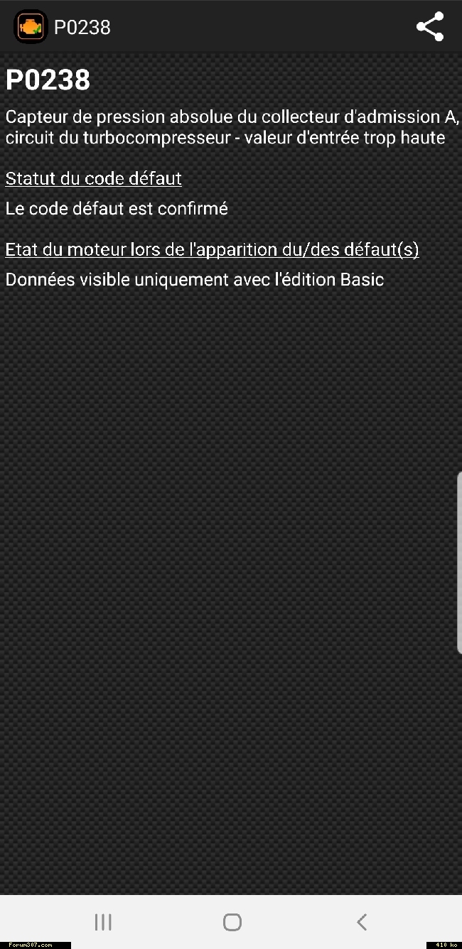

Avec un elm327 je vois le défaut P0238 et après je l'efface et le défaut revient 1 jour après ou des fois 2 jours après que je l'ai effacé.
Est-ce que quelqu'un serait ça pourrait être quoi s'il vous plaît.

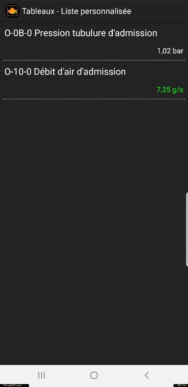

MessagePosté le: Lun 17 Fév 20 à 22:12    Sujet du message: Répondre en citant
D'accord je regarderai tout ça demain.
Peut-être avec la capture d'écran en dessous 👇 je pourrais contrôler moins de points de contrôle ?
Merci de m'avoir répondu zamaz 👍

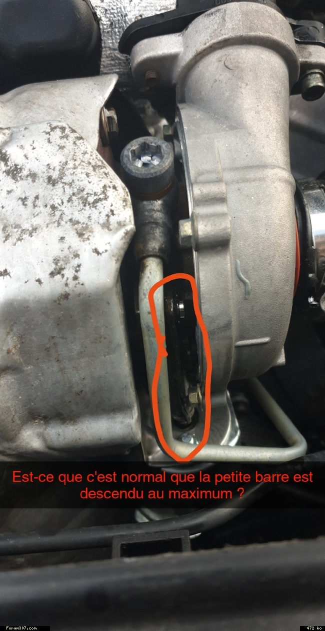

MessagePosté le: Mar 18 Fév 20 à 17:56    Sujet du message: Répondre en citant
La petite barre ☝️ est descendue au maximum quand je démarre le moteur
Quand je débranche la petite durite la barre remonte au maximum
Est-ce que c'est normal ?
bob291967
Inscrit le: 04 Mai 2011
Messages : 307
MessagePosté le: Mar 18 Fév 20 à 21:13    Sujet du message: Répondre en citant
Oui c'est normal que la tige descende moteur démarré au ralenti

MessagePosté le: Mer 19 Fév 20 à 00:41    Sujet du message: Répondre en citant

La photo c'est moteur ralenti☝️👆
