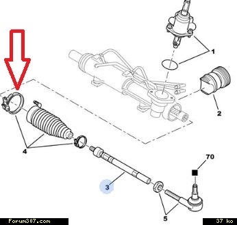

Est-ce que quelqu'un à une méthode pour mettre le collier CLIC sur le grand diamètre du soufflet de direction (voir photo)?
Il n'y a pas la place pour positionner et avoir une prise en main efficace pour utiliser une pince spéciale collier CLIC.
Sur la photo ,le collier semble être un collier à vis, mais Peugeot livre un collier CLIC avec le soufflet.
Merci pour votre aide

Pas d'accès en démontant la batterie et son bac?

à oui Laughing c 'était pas très accessible quand j avais tout changé sur la mienne Arrow si mes souvenirs sont bon --> avec une pince à "tenaille" ou coupante j'avais réussi à "pincé " se fichu collier Laughing

Dans la méthode de réparation Peugeot, il mentionne de déposer la batterie et le support batterie. Donc je suppose que le coté gauche sera plus facile à faire.
Je galère tellement à mettre le collier coté droit que je n'ai pas voulu commencer le démontage à gauche.

perso j'ai la pince adéquat donc no souçis et encore que parfois c'est galère
du coups je mets un collier à vis sur certaines voiture et RAS

https://www.vnequipement.com/pince/pince-coudee-orientable-pour-collier-clic-pour-vw-audi-citroenpeugeot-fiat-mercedes-opel-renault-1058.html
c'est un modèle comme celle ci que j'ai

J'ai réussi avec une pince à bec long et droit, une coudée ça ne passe pas.
Une bonne parce qu'il ne faut pas que les becs ce torde vu ce qu'il faut forcer.
