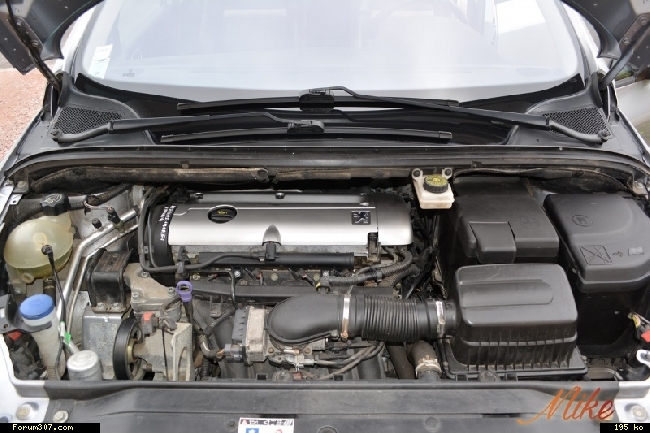

En continuant mes investigations je viens de tomber sur ça (au milieu de la photo sur l arrivée d air)
...il manque une durite et on entend un petit sifflement par le trou....ça explique surement les bougies blanches Super content :D
Par contre si quelqu un sait ce qu est cette durute absente et ce qu elle doit rejoindre car j ai rien trouvé d autre...un grand merci d avance

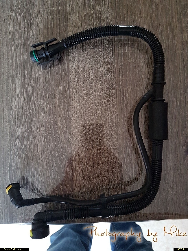

il te manque la durite de recyclage des vapeur d'huile
cette durites Laughing

Elle n'est pas juste en dessus, pas connectée?

bien vu Self' Laughing

D'ailleurs, contrôle aussi que la plus petite, faisant parti du même ensemble de durite (mon cadre rouge passe dessus), est bien connectée aussi.
Car la grosse est un piquage avant papillon, aucune incidence sur le moteur, par contre la petite est un piquage après papillon, si pas branchée, là il y a possibilité de défaut.
