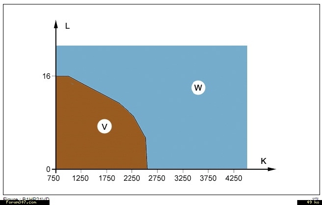

Lors d'une régénération, quand j'accélère, le moteur ne monte pas en régime et m'affiche des valeurs de pression de suralimention anormales.
Par contre, si je demande une forte accélération, le régime monte à 2500 tours brutalement. Voici ce que je viens de trouver :
Régulation de la pression de suralimentation.
Pour rester à même (iso) couple moteur pendant l’aide à la régénération, la pression de suralimentation est régulée.
K : Régime moteur (tr/mn).
L : Couple moteur (m.daN).
" v" : Pression de suralimentation régulée par boîtier papillon bypass échangeur thermique air/air (turbocompresseur piloté).
" w" : Pression de suralimentation régulée par turbocompresseur (boîtier papillon bypass échangeur thermique air/air piloté).
En gros la plage ou ça déconne est commandée par le fameux "doseur d'air", jusqu'à 2500 tours, ou un couple élevé. Hors sur le premier graph que je t'ai envoyé, on voit clairement que le régime monte à 2500 tours et le moteur semble fonctionner plus "normalement" à ce régime.
