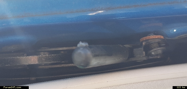

Je suis le propriétaire d'une 307 CC 2.0 16V 143cv de 2006 (donc T6).
Je l'ai depuis un an et jusqu'ici pas des masses de soucis, si ce net le problème manifestement classique du seuil de coffre qui saute à la manoeuvre du toit. Ce problème est résolu depuis.
Ce qui m'amène aujourd'hui, c'est que ce matin, en voulant recapoter la voiture, la procédure ne va pas jusqu'au bout : coffre s'ouvre, le toit de déplie et accoste sur les montants du pare brise et là, au moment où les caches articulés devraient se rabattre, ils ne bougent pas. J'entends un bruit de moteur qui tourne en continu, c'est tout.
J'ai trouvé énormément de pannes diverses sur le net, mais jamais celle-ci.
Je n'ai pas de défaut au niveau de l'afficheur de la voiture, et pas de défaut à la valise (diagbox). Je vais repasser la valise cet après midi pour faire une inspection des états des capteurs.
J'ai 2 hypothèses :
- Capteur de position fermée su toit HS
- Moteur des volets HS
L'un de vous aurait-il déjà rencontré un problème similaire ?
Note : Je n'arrive pas à remettre la main sur la procédure de fermeture manuelle du toit, si quelqu'un pouvait me la fournir, ça m'aiderait.

Je crains que tu n'ais pas trop de réponse ici... J'ai moi même une cc avec un problème aléatoire pour décapoter, je l'ai emmener il y a 3 semaines chez peugeot avec le coffre ouvert à l'envers, ils m'ont fais un ré-apprentissage de la cinématique et le lendemain ça a recommencé...
J'ai essayé de jouer avec les manettes dans les ailes arrières et puis ça a refonctionner...
Hier pareil, coffre bloqué à l'envers au moment de décapoter, en touchant les manettes c'est reparti. J'ai mis du WD40 sur les charnières et là ça fonctionne pour le moment.
Chez Peugeot, ils m'ont dit que sur la 307cc c'était la galère, il faut faire super attention. J'en ai eu pour 60 euros

J’ai eu exactement le même soucie,les 4 vis de fixations des crochets étaient desserrées ou absentes...!
Après remise en place et resserrage ça marche de nouveau nickel...
J’avais également un bruit aérodynamique important au-dessus de 130(en Allemagne...),je pense que maintenant que le toit se verrouille correctement ça doit être mieux...
