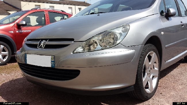

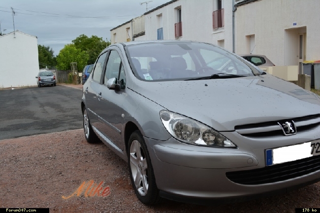

j 'ai refais les phares de la 307 de Mme .
j'ai simplement poncé au 600/800/1000 et ensuite avec une lustreuse et du produit de lustrage 3 M ( que j avais en stock ) j'ai repoli le tout le résultat est nickel

Résultat plus que correct mike86.

MessagePosté le: Mar 08 Oct 19 à 06:31    Sujet du message: Répondre en citant
Alors en gros suivant ou je vais laver ma voiture ( certaines stations de lavage ont des produits assez fort ) , une fois de retour un coup de polish à la main vite fait et ils sont de nouveau comme sur la photo . ( si tu ne veux pas te faire chier le top est de les revernir au pistolet
+ de 4 ans que javais fait ça pour 0 € Laughing
