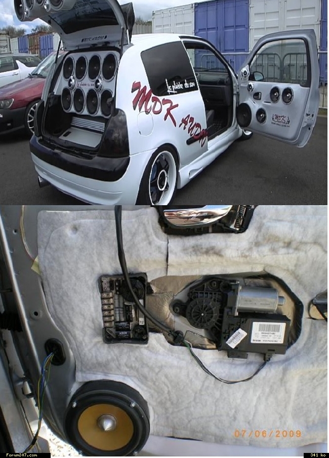

Photo 1 à eviter sur a Clio.
Photo 2 à faire sur 307
En espérant avoir pu vous aider .
Merci.

Prépare les portes comme la fixation du hp de la photo et cherche un coax 2 voies qui te semble honnête.
