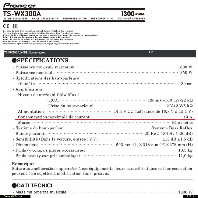

Ton ampli ne consomme que 13 ampères.
Soit 156 watts à fond sur 12 volt.
12volt x 13 ampères = 156 watts
Le TSW-X300A n'a pas une puissance de 350w RMS
Il dispose de 1300 Watt de puissance bidon.

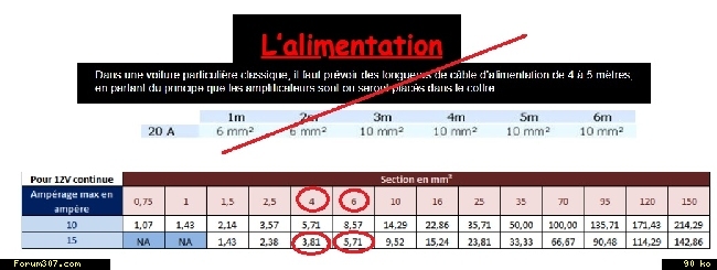

Un câble de 4mm2 de cuivre suffira sur3.81 mètres.
Une cable de 6mm2 pour 5.71m.
Le lien du poste précédant c'est pour gaspiller du fric.
http://www.multicoquespratique.fr/pages/entretien-et-maintenance/section-de-cable-electrique-pour-les-nuls.html
Le cuivre est cher et les câbles alimentation ne sont que rarement vendu au mètre pour faire des marges sur le produit.
De plus il faut regarder la section de cuivre gaine exclue.
On vend trop souvent la marchandise avec la section de la gaine plastique.
Exemple on achète du 10mm2 avec la gaine et c'est du 4mm2 sans la gaine de câble.
Si ton ampli fait réellement 350w donc RMS, il consommerait 30 ampères soit un câble de 16mm2 pour 7m62.
