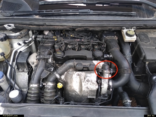

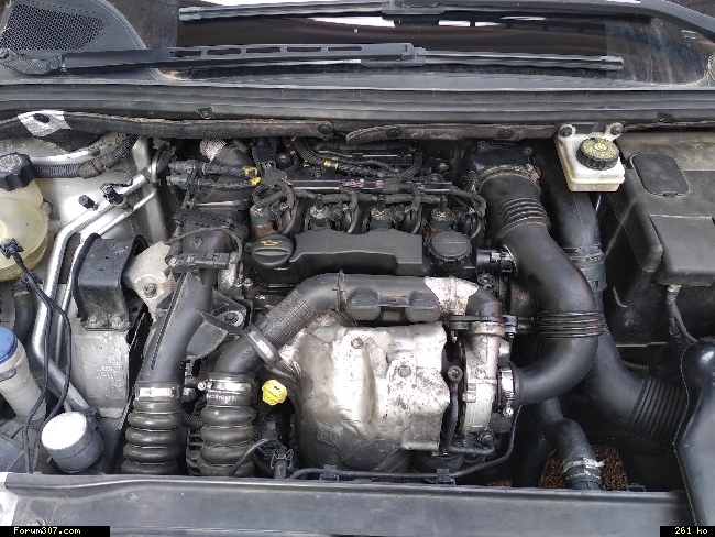

Une petite image de mon moteur vu d'en haut :

Un dernier détail qui est peut-être important : j'ai noté de la suie de combustion sur l'arrière du moteur (sur le filtre à air), comme si l'échappement avait une fuite à cet endroit là.
Ci-dessous une photo, prise sans le filtre à air ni la pompe d'amorçage.
D'où cette suie peut-elle venir et peut-elle être liée à mon problème de puissance ?
Merci d'avance !
Messages : 17006
MessagePosté le: Sam 02 Nov 19 à 13:01    Sujet du message: Répondre en citant
salut ,
tu dois avoir une fuite à l'admission ?
http://peritus.eklablog.fr/nettoyage-de-l-admission-sur-1-6-hdi-a127092032

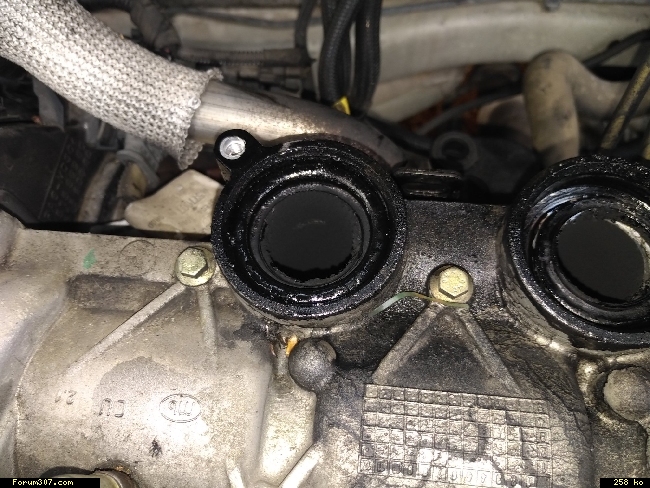

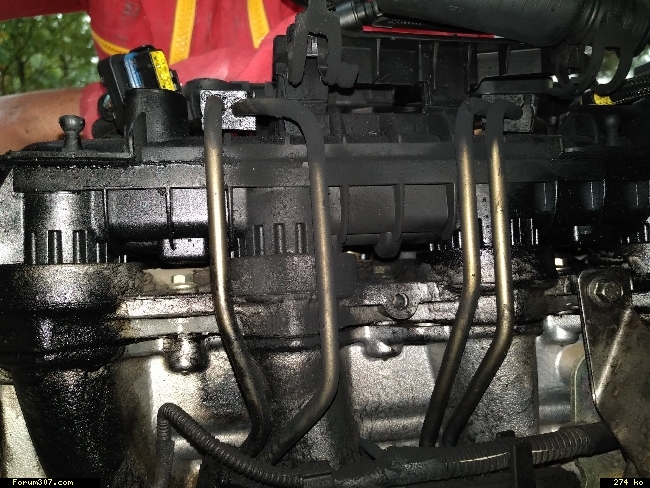

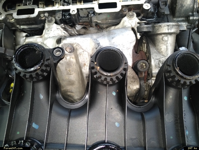

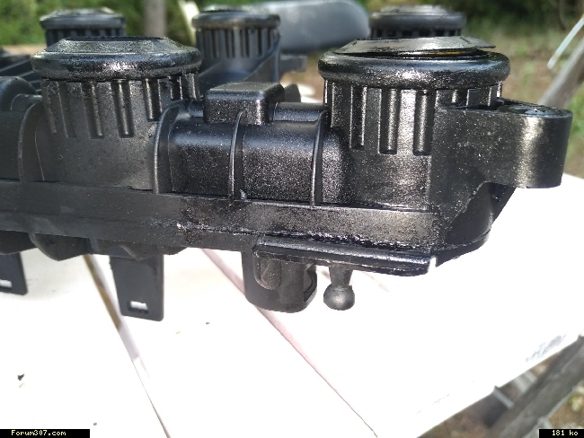

MessagePosté le: Sam 02 Nov 19 à 16:14    Sujet du message: Répondre en citant
Bon, alors perso je trouve que c'est pas si encrassé que ça comparé au moteur du tuto, mais je vais quand même nettoyer tout ça.
A peu près 1mm de calamine sur les parois, un peu plus à l'intérieur du collecteur.
Quand à la fuite, elle semble venir du collecteur qui est fait en 2 parties collées, et qui commence à s'ouvrir en deux...
Je vais tenter un recollage, mais ça se trouve facilement un collecteur en état ?
Messages : 17006
MessagePosté le: Sam 02 Nov 19 à 16:22    Sujet du message: Répondre en citant
pour le collecteur il me faut le N° VIN pour voir la réf pour chercher sur la toile ?
il vaut mieux acheter neuf
"Quand à la fuite, elle semble venir du collecteur qui est fait en 2 parties collées, et qui commence à s'ouvrir en deux.."
la panne est trouvée Wink

Pièce commandée sur Ebay, je vous tiens au courant !
Tant qu'à faire les choses bien et puisque Zamaz a accès aux refs de mon moteur, pourrais-tu me dénicher la ref du joint vert qui se trouve sur la tubulure d'admission en sortie de turbo ?
Il est cassé, je l'ai recollé mais ça n'a pas tenu..
Pour être plus clair : c'est ici
Merci d'avance !
Messages : 17006
MessagePosté le: Dim 03 Nov 19 à 13:11    Sujet du message: Répondre en citant
RESONATEUR 64,57 TTC RéF 144068
joint 2,71 TTC REF 144081

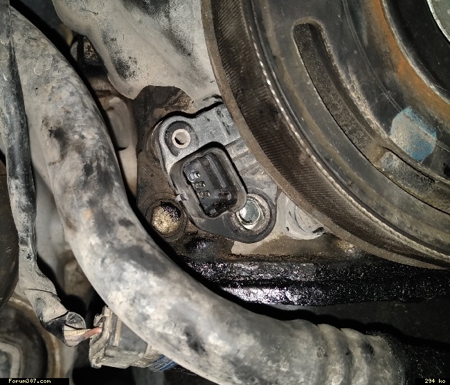

A part ça, je me suis mis en tête de remplacer le capteur de régime moteur, vu que :
-il est collé contre la courroie d'alternateur-clim qui a volé suite à la rupture du support moteur clim et qu'il a peut-être pris un shoot
-j'ai eu plusieurs signes de mauvais fonctionnement de ce dernier (arrêt moteur, à-coups, impossibilité de démarrer)
Mais rassurez-moi, il y a une ruse pour le démonter sans démonter la poulie qui est devant ? Shocked Shocked
Messages : 17006
MessagePosté le: Dim 03 Nov 19 à 20:07    Sujet du message: Répondre en citant
non je l'ai jamais démonté en le dévissant sans toucher à la poulie Damper .
regardes aussi son connecteur/faisceau après le shoot!

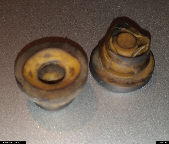

Bonjour Maître Zamaz !
J'ai bientôt fini de remonter le tout, mais tant qu'à faire je me dis que je vais faire les choses bien et remplacer 4 petites pièces qui servent à emboiter le filtre à air, le résonateur et un des tuyaux d'admission d'air au moteur.
Ce sont de petites pièces plastique jaune qui s'emboitent sur des petites boules fixées au moteur (photo)
Une idée de la ref à demander à Peugeot ?
Merci d'avance !
(demain, suspense : démarrera, démarrera pas ? ;-) )
Messages : 17006
MessagePosté le: Mer 06 Nov 19 à 18:32    Sujet du message: Répondre en citant
salut elmanu,
ces pièces ne sont ni détaillées sur le schéma ,ni référencées
désolé.
tu peux toujours aller chez peugeot avec la pièce pour voir ?
elmanu
Inscrit le: 20 Mar 2015
Messages : 34
Localisation : La Ciotat
MessagePosté le: Mer 06 Nov 19 à 21:07    Sujet du message: Répondre en citant
C'est ce que je comptais faire, j'y vais demain récupérer le joint avec les 2 dans ma poche.
Mon filtre à air et le tuyau d'admission d'air bougent tellement qu'ils se frottent l'un l'autre et s'usent, juste à cause de l'usure de ces pièces..
Merci d'avoir regardé !

Alors, quelques nouvelles pour ceux qui suivent (et parce que j'aime bien terminer un sujet, même si ce n'est pas encore 100% clos) :
-après avoir tout remonté, ma 307 a redémarré direct, et je me suis dit que la méca, c'était quand même beau
-un petit tour d'essai m'a permis de constater que :
-j'ai retrouvé de la patate, même si ce n'est pas encore au niveau de sa première jeunesse, elle accélère normalement
-je n'ai presque plus de fumée noire (encore un petit peu, rarement), mais je pense qu'après un bon décrassage ça sera bon
-par contre, j'ai une nouveauté : un petit couinement de chat chaque fois que je lève le pied de l'accélérateur après une bonne accélération. Je n'ai pas encore identifié la source
A part ça j'ai déposé les petites pièces mystère chez Peugeot pour qu'il m'en retrouvent des neuves, et si c'est introuvable je tenterai d'en imprimer en plastique flexible, même si je suis quasi sur que ça ne tiendra pas trop la température sous le capot...à suivre !

Allez, une dernière petite histoire pour fermer ce sujet !
Hier soir, premier trajet officiel avec ma fidèle 307 réparée, histoire d'aller voir la nuit de la glisse avec mes filles, à 40 kilomètres de là.
Après 10 bornes, le petit couinement dont je parlais plus haut commence à devenir de plus en plus fort et quasi permanent, du moins chaque fois que je sollicite le turbo...et le moteur est bizarre, moins puissant que quelques heures avant lors de mon premier test.
Ça sent l'axe de turbo grippé, le truc qui frotte quelque part, ça sent pas bon du tout et je flippe de tomber en rade à tout moment !
On arrive quand même, pas le temps de réfléchir et on fonce voir le film.
Sur le retour, rebelote : même bruit aigu à chaque sollicitation du turbo et chaque fois que je lève le pied, la caisse à 110 dans les montées pied au plancher : un truc ne va pas.
Quand soudain, c'est la révélation : ce bruit aigu n'est pas un frottement ni un axe en rotation qui grippe, c'est de la trompette !
Je m'arrête sous un lampadaire, je sors un tournevis plat, j'ouvre le capot : bingo !
Comme un gros blaireau, dans mon excitation pour tout remonter, j'avais tout simplement oublié de resserrer le collier à la sortie du résonateur : l'air compressé sortait par là, expliquant le bruit et le manque de patate.
Je suis reparti comme un ouf, et je ferme le sujet parce que cette fois-ci, ma 307 a retrouvé sa patate d'antan et j'ai pu monter ma côte à 34% en seconde à bloc et en constatant que je pouvais accélérer, sans une once de fumée noire dans mon rétro....yahllaaaaahhh !
Merci à tous pour vos conseils et références diverses, en espérant que mon cas puisse en inspirer d'autres : surveillez autour du collecteur d'admission : s'il y a de la suie noire, c'est qu'il fuit, et peut expliquer à lui seul une perte de puissance, fumée noire et défaut de débimètre au diag !!
Bonne journée à tous.
