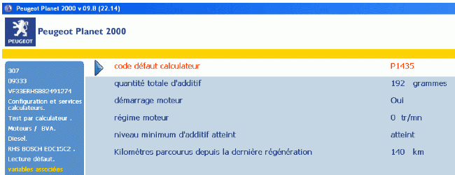

c'est un défaut d'additif éolys
P1435 Pompe d'additivation multiplexée : Défaut réseau CAN ou défaut pompe Système d'additivation : Absence de communication avec calculateur additivation
Zones suspectes :
Connecteur /faisceau
Faisceau électrique
Réservoir d'additif du filtre à particules
sans doute possible le calculateur ADDGO aussi

le P1435 peut signifier différentes pannes sur l'éolys, donc à voir après changement du calc ADDGO ?

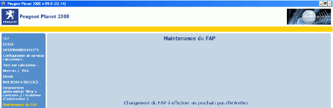

C'était du vite fait ce soir, j'ai mis les compteurs à zéro, mais il m'en reste 1 de défaut :
Alors je suis allé dans le menu Maintenance FAP et j'arrive là après avoir tout renseigné:
Bon, je n'ai pas fait d’essai route encore alors je vais voir.
Je suppose que le FAP est catalogué "Neuf" ou "Surchargé" en fonction de la pression différentielle et qu'il y a pas besoin de faire la déclaration (..comme celle d'impôts que je n'ai pas encore faite..)
Donc j'irai faire 1 essai demain.
Bonne soirée à toutes et tous!

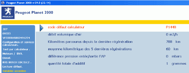

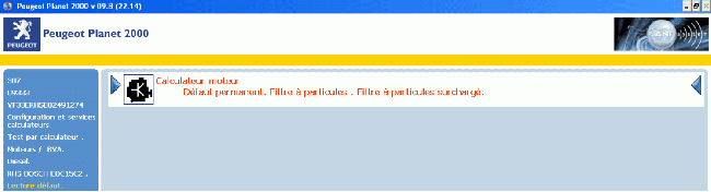

Alors verdict: P1448
La pression différentielle est à 0mb car moteur arrêté.
Pour effacer ça le truc pose la question si le défaut FAP surchargé est présent puis demande de couper le contact pendant 15s et quand on remet on a ça:
Il pleut et titine est dehors alors je verrai demain.
Ciao_Ciao!
The Peugeotiste convaincu
Messages : 17030
MessagePosté le: Ven 17 Mai 19 à 18:50    Sujet du message: Répondre en citant
Note technique Peugeot Info'flash
P1448 Groupe PSA
Système pour l'injection de produit additif dans l'échappement FAP (filtre à particule)
Problème de :
* dysfonctionnement
* filtre surchargé (colmaté)
la pompe d'additivation ne fonctionne pas ou est bouché .
il faut tester la pompe avec la valise pour voir si elle fonctionne
en présence du seul défaut P1448 appliquer cette note ci-dessus
dans la cas ou elle est non fonctionnelle:
changer pompe/réservoir et faire une régénération forcée

MessagePosté le: Sam 18 Mai 19 à 11:22    Sujet du message: Répondre en citant
Alors le FAP est en 2 parties en effet
C'est du DPX42 en fait et le réservoir est plein et on voit très bien le niveau, le liquide est suspectement transparent par ailleurs, j'espère que c'est le bon!
