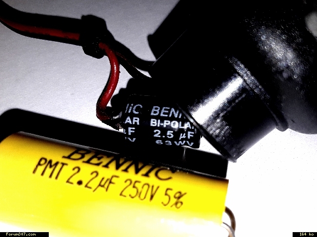

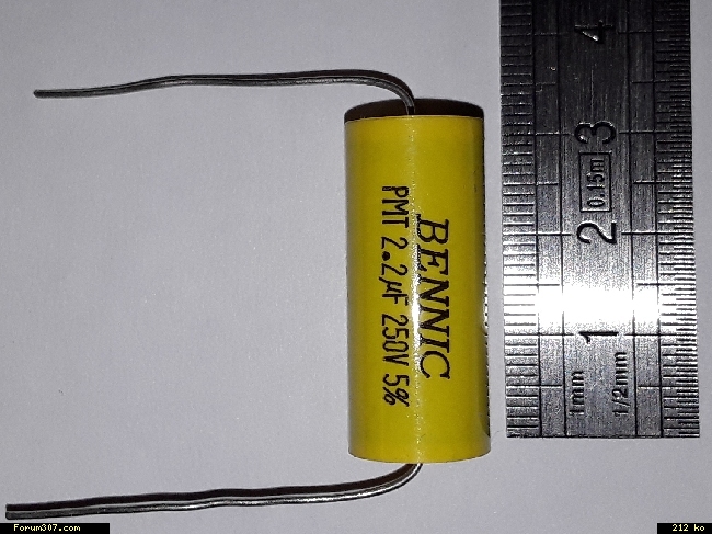

Changer le condensateur de filtrage te fais gagner en sensibilité dans les aiguës, avec une finesse assez percutante.
Selon la valeur, tu peux faire varier la fréquence de coupure.
2.2uF aiguës sur 4ohms
3.3uF aiguës/médium sur 4ohms
1.5uF aigues très fin sur 4 ohms.
Si tu mets de 2,2uf polypropylène spécial audio ce sera très bien, tu n'auras plus les crachats à fort volume sur un tweeter de 4 ohms filtré initialement par un chimique.

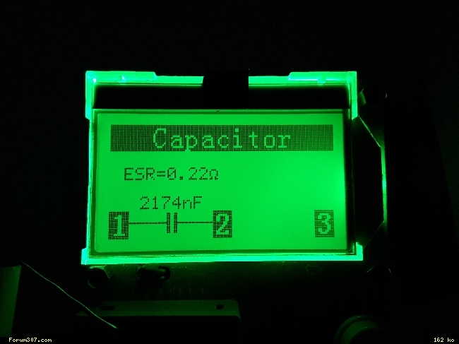

Condensateur

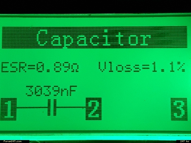

Condensateur chimique chez Focal PC 165. Valeur 2.5uf chimique.Mesuré 3micro farad uf ou 3000 nano faraf nF
(Fréquence coupure focal PC 165 =14khz R=3,6 ohms
Conclusion hp criar.
ESR= "pertes"
VLOSS= angle de fuite sur chimique.
N'envoie pas du 3.3u jaune dans les tweeters ils ne vont pas aimer sur les focals.)
Ne pas s'amuser à les changer sur focal, il y a des crachats mais il faut les pousser, sur bas de gamme on peut facilement voir la différence. Moi je vais les changer car je trouve une différence.
Essaies les MTX avec ampli iso et après ampli iso puisque tu les as sous la main!!!!

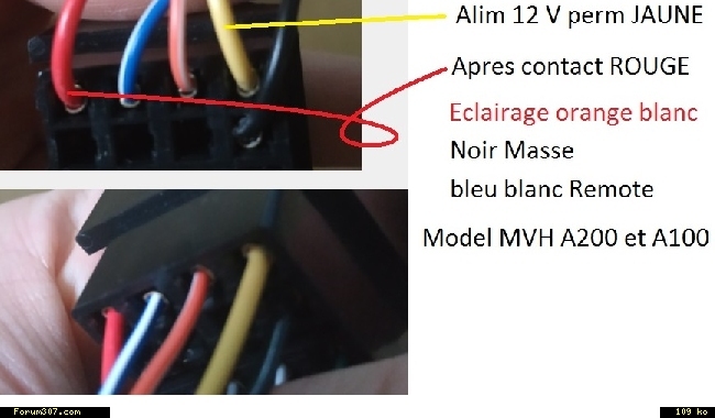

SUR FAISCEAU ABITACLE La mienne
jaune/vert grosse section MASSE
vert ALIM12V AC
bleu REMOTE
rouge INCONNU j'ai pas
gris INCONNU j'ai pas
blanc PERM 12v9
Toutes les fiches qui se trouvent au plus près de la fiche de masse sont des alimentations.
J'ai du rose et aussi du marron, je pense que c'est le bus CAN.
Merci.

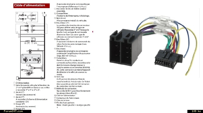

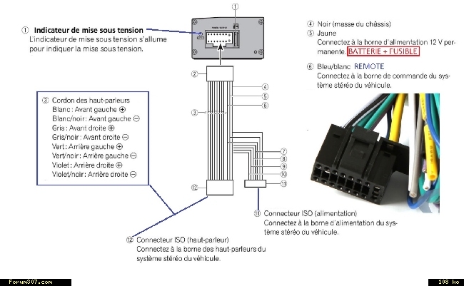

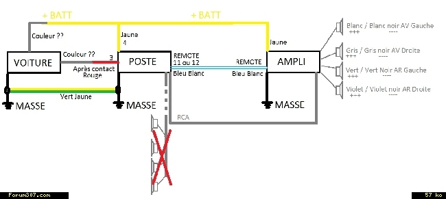

bon j'aii racheter un cable iso pioneer neuf qui arrive jeudi
voici les photos de mon faisceau peugeot
et celui du pioneer
si jamais vous pouvez m'aiguiller ...
merci a toi pour ton aide en tout cas

MessagePosté le: Mar 21 Mai 19 à 20:41    Sujet du message: Répondre en citant

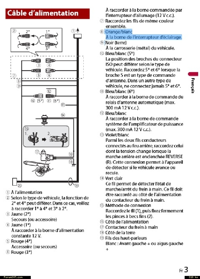

Il me semble que c'est ça :
Tu n'as pas un voltmètre dans ton garage ?
La fiche de ta première photo va dans la fiche de ta 2eme photo ? ca ne correspond pas !
Il manque pas un adaptateur ?
Pionner le poste ou pionner l'ampli ISO sur la 2eme phto?
Manuel d'installation
https://www.pioneer-car.eu/fr/fr/support/manuals/53249
FAIS ATTENTION SI TU BOSSES SOUS TENSION BATTERIE BRANCHEE, UNE FAUSSE MANiP ET TU CRAME LE BSI
Merci.

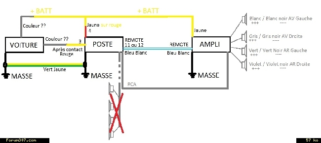

Déjà tu envoie les photos de la prise iso de la voirure reliée au poste elle meme relié à l'ampli iso.
