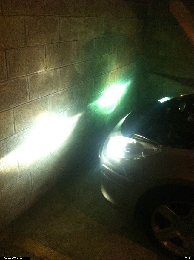

Je reviens vers vous car j'ai un petit soucis. Comme on peux le voir sur la photo, j'ai le feu gauche qui éclaire plus bas que le droit.
J'ai tester le réglage par la molette blanche derrière le feux avec une btr de 6 mais le feux refuse de monter comme si il était au max.. J'ai besoin de vous sur ce coup ^^

En fait la la voiture était très pret du mur, mais quand je la recule la différence est assez flagrante. Et de nuit les feux et notamment celui de gauche éclairé très proche du véhicule.

Je regarderai ce soir avec mes Xenons voir si ça fait pareil...mais je suis du même avis que Damien, il me semble aussi que le feu coté conducteur éclair toujours moins haut que le passager.

voici ce que ça donne chez moi :
c'est parfaitement droit.
par contre, quand je roules, avec une route dégagé, on voit bien que le feu coté conducteur à un angle plus bas que celui d'à coté.

Non laver le pare brise et la vidange je fait moi même, ils veulent passe le faire^^ mais je préfère que ce soit eux avec leur appareil qui règles les phares surtout qu'il y en a pour 5 min donc si tu es sympa avec eux il n'y a pas de problèmes. Voilà toi les tiens sont droit, moi j'ai ce décalage a même distance environ et cela se ressent beaucoup sur la route

et si j'ai bien compris la molette de régalage tourne mais le feu ne monte pas? si c'est le cas ça peut être la rotule du moteur de reglage désolidarisée du bloc.

Oui c'est bien cela mais la roue crantée est bien solidarisée au bloc optique car je peux descendre le faisceau et le monte mais il atteind son maximum a la hauteur visible sur la photo. Donc soit le bloc n'a pas été monté correctement (je me demande si ils n'ont pas été changé) soit je sais pas trop, peut être que la molette est fatiguée et qu'elle n'arrive plus a aller jusqu'au bout de sa course initiale.
