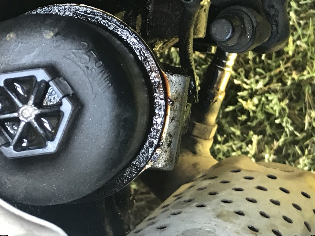

Voilà ça fait quelques temps que dès que je prend ma 307 aûune légère fumée blanche s’echappe du capot , et plus particulièrement d’une pièce que je vais mettre en photo. Impossible de savoir si en la nettoyant bien ou si le problème est plus profond 🤔.

On ne connait meme pas la motorisation, donc commence par mettre la photo de la pièce en question, car là pour t'aider...

La photo ne s’etait Pas chargé désolé ,
C’est une essence de 2002 , 110 chevaux , 1,6L.

c'est l'huile du bocal filtre à huile qui coule sur le moteur ?

Le moteur est situé juste au dessus alors j’imagine que oui Crying or Very sad

l'huile tombe sur l'échappement chaud
