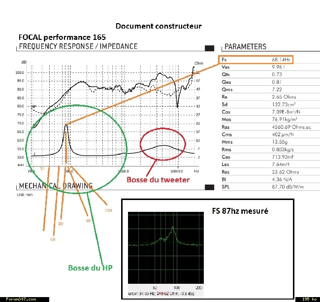

EDIT Test focal PC 165 exemple :
Mesure constructeur VS mesures réelle :
FS = courbe d'impédence et freq de resonnance:
Mesurée 87,65Hz contre 68,14HZ annoncé.
Filtre aiguë 2.5uF chimique dit BENNIC et vu la construction il est basse qualité et bien caché.
Conclusion zéro basses profondes, Le mensonge est grand.
Distortion + crachats sur aiguës.
R= 2.8OHMS
0.07mH
Jamais vous allez obtenir des basses de 60hz avec ce type de produit, quand a la fréquence de résonnance des HP de 16 cm d'origine, ça résonne à 75 hz.
