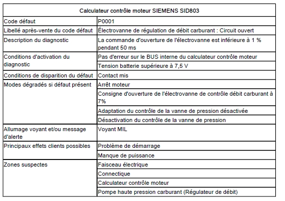

et deux nouveaux défauts moteur sont apparus .
le p0001 et le p0409.
zamaz 307 de Diamant
Inscrit le: 30 Avr 2009 Messages : 17005 Localisation : France
Posté le: Mer 27 Mar 19 à 19:01 Sujet du message: |
salut,cool !
"le p0001 et le p0409"
as tu des symptômes associés aux défauts ?
peux tu les effacer ?

défaut moteur à nouveau et la voiture a calé. diagnostic p1351 et p0001.
elle a redémarré nickel et je suis partie faire un petit tour. diagnostic p1351 et p0409. le p0001 a disparu sans que j'ai eu besoin de l'effacer

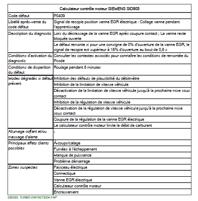

diagnostic: p1351 / p0409 / p0490 / p0489 / p1461 / p0001
en cherchant, tous les codes p04-- correspondent a des problèmes liés a la vanne EGR. mais en cause possible toujours le faisceau....
la vanne EGR a été shunté par la simple mise en place d'une "pastille" pour boucher la sortie de la vanne.
on a roulé ainsi pendant prés de un an sans aucun soucis.

désolé pour toi mais là ce moteur/injection je ne connait pas trop.
le P0001 est peut être le problème ?
possible que ça soit lui qui coupe le moteur ?
