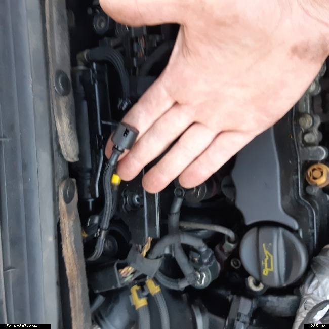

en fait je recherche le tuyau de décharge de l électrovanne avec le filtre au bout
j ai un doute quand au fait qu il soit obstrué

Messages : 17020
MessagePosté le: Mer 20 Fév 19 à 17:48    Sujet du message: Répondre en citant
[/img]

le filtre soit il se trouve sur l'électrovanne ?ou alors un tuyau déporté avec le filtre sur le dessus du moteur aux environs des injecteurs,poire d'amorçage ??

bob291967
Inscrit le: 04 Mai 2011
Messages : 307
MessagePosté le: Mer 20 Fév 19 à 18:13    Sujet du message: Répondre en citant
En fait, l'accès par dessous le moteur est relativement bon.
Il faut ne pas oublier de repérer la position des 2 tuyaux lors de la dépose.
Plutôt 3 tuyaux:
un pour la dépression
un pour la commande du turbo
et le dernier qui remonte en haut du moteur avec le filtre au bout

MessagePosté le: Jeu 21 Fév 19 à 18:51    Sujet du message: Répondre en citant
yes trouvé Super content :D merci zamaz
oui bob le filtre sort en juste devant la poire de réamorçage

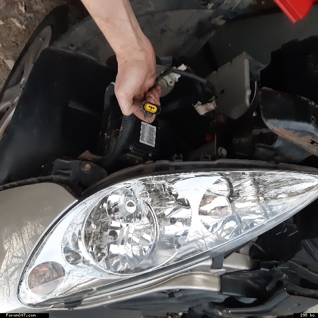

par contre il y a une fiche coté droit derriere le par choc elle sert a quoi?
307 sw/skoda yeti/ford focus tdci/laguna 1/2/3/
renault5(hé oui)clio1/.......
Messages : 17020
MessagePosté le: Jeu 21 Fév 19 à 18:58    Sujet du message: Répondre en citant
cool
une fiche pour un équipement en option ?
