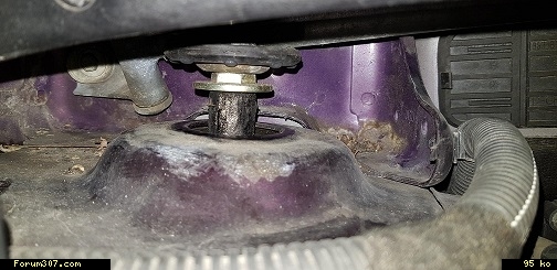

bonjour,
j'ai besoin de votre aide concernant ma 307 1.6 essence,
mon amortisseur avant droit est passé a travers...
les amortisseurs ainsi que les ressorts sont quasi neufs je pensais changer les coupelles mais il va me manquer une coupelle inférieur que je n'arrive pas a trouver sur le net,
merci de votre aide,

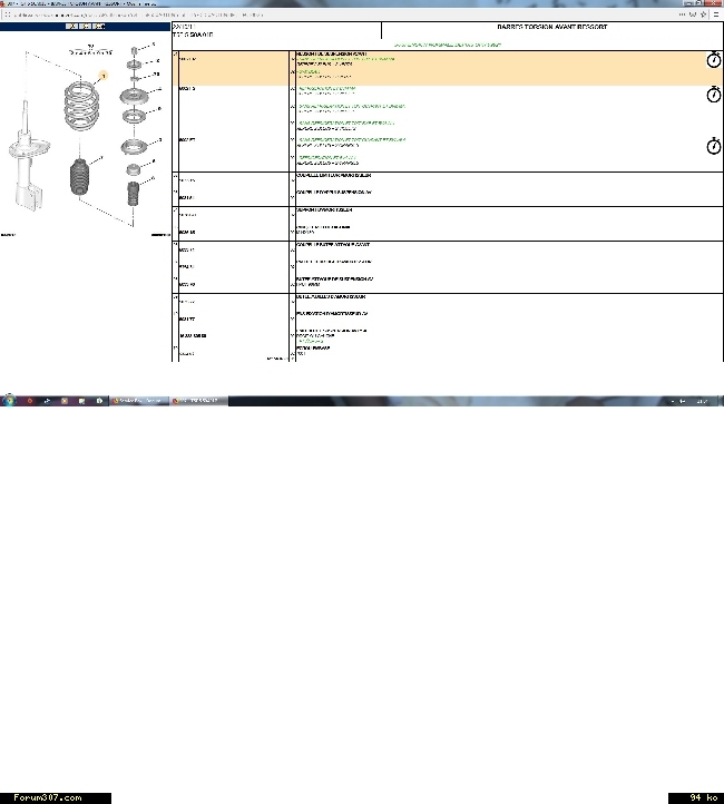

MessagePosté le: Mar 11 Déc 18 à 11:06    Sujet du message: Répondre en citant
clic sur la photo pour la voir en taille réelle Wink

merci Mike 86 pour ton aide,
si je prends un kit numéro 10 ainsi que cette fameuse coupelle butée il faudra changer autre chose a ton avis?
merci par avance,

MessagePosté le: Mar 11 Déc 18 à 12:15    Sujet du message: Répondre en citant
normalement tu as tout dans le kit
