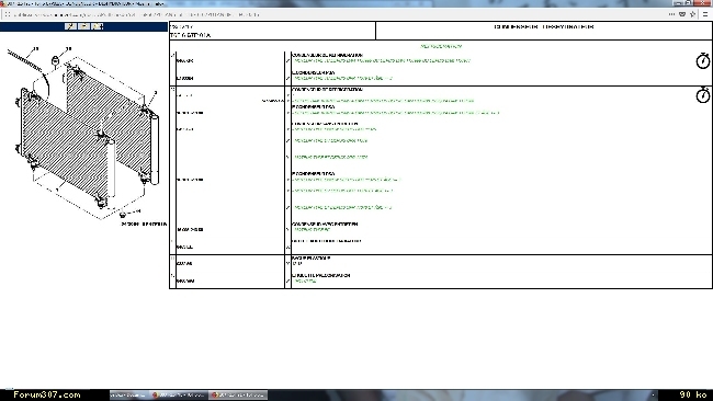

voila si c 'est une " 307 sw 1.6 hdi 110 restyl " --> après à toi de voir suivant ton numéro de " DAM "
en cliquant sur l 'image logiquement tu la verras nickel

Merci pour ta réponse, si je me trompe pas la référence est "RP 6455 GH"?
Étant donné que mon dam est 1092489 j'imagine par déduction que la pièce est compatible.
