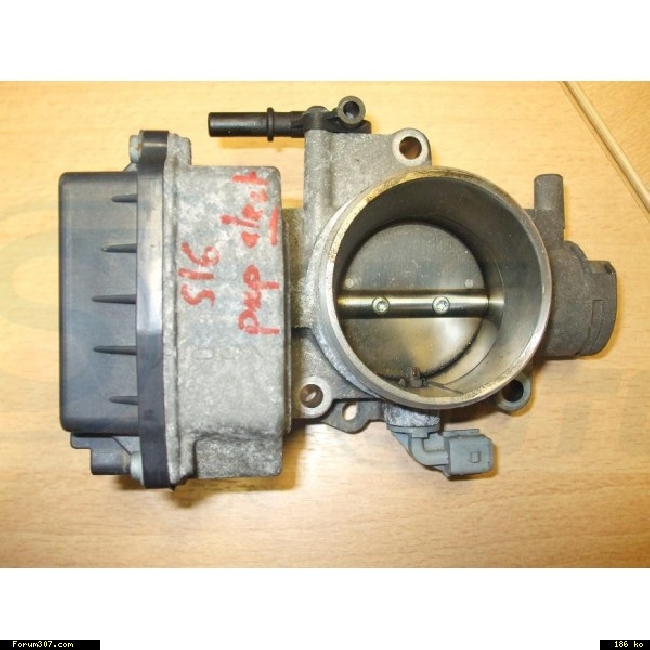

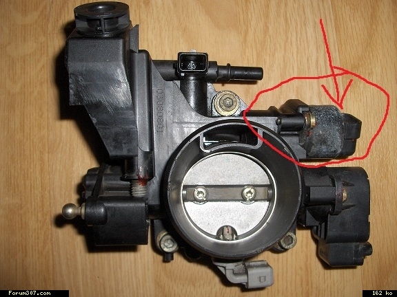

suivant l 'année tu en as peut être pas ; je m 'explique .
si tu as un papillon électrique --> ne cherche pas il n'y en a pas . ( c'est le papillon en lui même qui gère le ralentit ) si elle le tient plus te reste plus cas tenté de lui faire un "apprentissage" (il te faut pp 2000 et suivre la procédure que l'ordi indique ) sinon impossible
si tu as un papillon à câble il est la ou c'est entouré :
dedeuch17
Inscrit le: 17 Juin 2010
Messages : 103
MessagePosté le: Mer 23 Mai 18 à 18:52    Sujet du message: Répondre en citant
C'est le premier !!! Mon ralenti est instable.

Tu peux essayer de nettoyer le boitier papillon après l'avoir déposé. Il est fort probable qu'il soit encrassé.
N'essaie pas de bouger le papillon pendant le nettoyage, il est bloqué et c'est normal.

Erwan56 a écrit :
Hello Hiiiiii :)
+ 1 si tu force sur le papillon tu vas le "dé-calibré"
