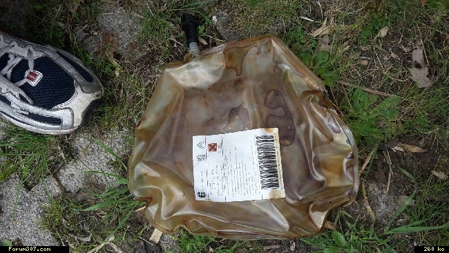

Bonjour! Je viens découvrir que la poche de cérine de ma 307 HDI 1.6 110CV FAP de 2007 (160000 km), fui!
O démontage de réservoir d’Eolys 176, j’ai constaté que la poche élastique (qui contient liquide) a deux petits trous. Puis je la remplacer et recharger, ou je suis obligé de payer 200 euros pour cette pièce, même remplie? Je trouve que c’est très exagéré de payer cet poche si chère, de plus pas sûre que la pompe de cérine fonctionne!
Pouvez vous me conseiller ou je peux acheter cet poche pour un tarif moin onéreux? Merci pour votre attention, photos ci joint!

Les poches de ne se recharge pas. Tu es obligé de la changer.
L'eolys coute effectivement très cher.
Pour la pompe si tu as la valise tu peux faire un test de fonctionnement

Merci zamaz! J'ai acheté la poche en question, 166,80 TTC chez PSA (3L, ancienne est remplacée par une nouvelle version par concession), elle est déjà remplacé, car ancienne poche était troué (fui sous la voiture). Par contre j'ai pas eu voyant niveau additif allumée, du coup les mécanos que je connais m'ont dit que la réinitialisation dans ce cas est inutile. Que pensez vous?
