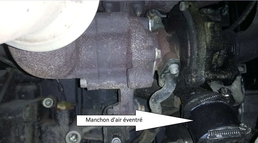

MessagePosté le: Lun 16 Avr 18 à 02:50    Sujet du message: Répondre en citant
Slt,
j'aimerais pouvoir contrôler ce manchon mais j'ai du mal a voir ou il ce situe.
http://mecano.ovh/photo/1033.JPG
Une vue éclaté m'aiderai beaucoup.
La vu est elle prise par le bas ?
XSI 2.0HDI 110ch 2002 défap reprog egr off
Messages : 16998
MessagePosté le: Lun 16 Avr 18 à 09:10    Sujet du message: Répondre en citant
c'est la N°1

Localisation : LYON
MessagePosté le: Lun 16 Avr 18 à 12:30    Sujet du message: Répondre en citant
Merci beaucoup Zamaz pour toutes cette aide.
Je vais être un peux pris cette semaine.
Je regarde cela quand je peux mais la schéma m'aide beaucoup.
lala022
Inscrit le: 12 Avr 2018
Messages : 7
Localisation : LYON
MessagePosté le: Ven 20 Avr 18 à 23:04    Sujet du message: Répondre en citant
Je suis un peux dégouté j'arrive pas a l'atteindre ou meme a la voir!
C'est vraiment bien planqué!
