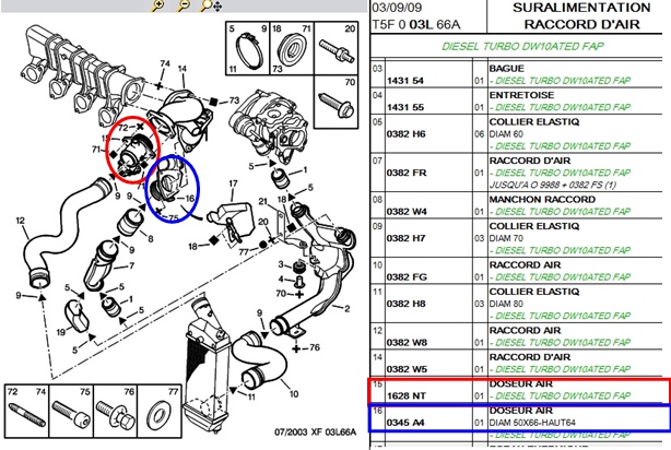

la papillon doseur d'air chaud fonctionne ?
possible aussi la durite N°1:

MessagePosté le: Mer 04 Avr 18 à 10:40    Sujet du message: Répondre en citant
Le doseur air chaud n’est plus commander , j’ai mis une bille dans le tuyaux à dépression ainsi qu’àu doseur air frais .

MessagePosté le: Mer 04 Avr 18 à 10:56    Sujet du message: Répondre en citant
j'avais déja demonter le doseur air chaud avant de mettre la bille . elle se ferme et ouvrait sans se bloqué.
