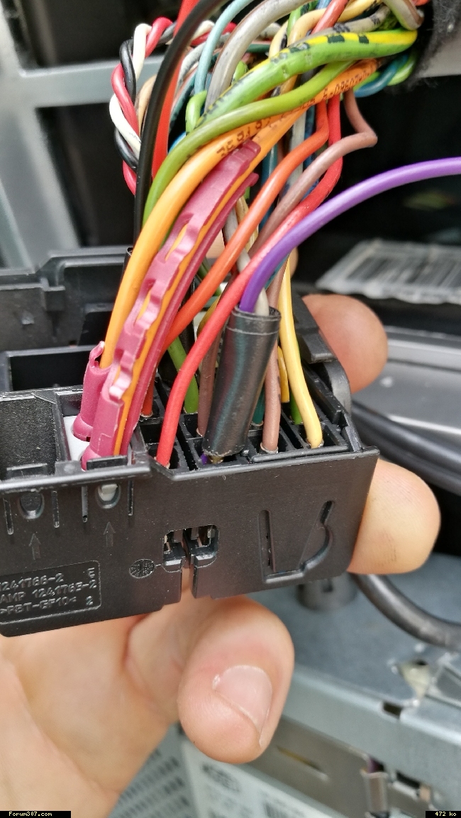

Sur conseil du service client, je me suis acheté le dension compact Bt (https://www.elec-auto.com/peugeot/760-dension-compact-bt-peugeot.html)
Malheureusement je ne suis pas tout à fait sûr quels fils relier.
J'ai un T6 avec RT3 CAN

salut photo de ton boitier?

Je n'en ai pas sous la main, cependant le lien du boitier est dispo dans le premier poste. Mais j'ai l'installation de l'alimentation à l'arrière de l'autoradio.

C’est quoi le çable rouge noir et violet c’est du boîtier ?
Il aurait fallu brancher le câble positif sur le connecteur de l’alimentation allume cigar pour récupérer le plus après contact .
Apparement ton branchement a l’air d’être bon . A moins que tu t’es gourer entre le + permanent et le +
Après contact

Et bien au vu de la page ci après (http://www.forum-auto.com/marques/Peugeot/sujet87640.htm), ce branchement semble correct car le boîtier fonctionne correctement Hiiiiii :)
