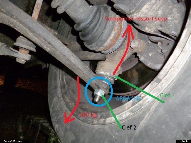

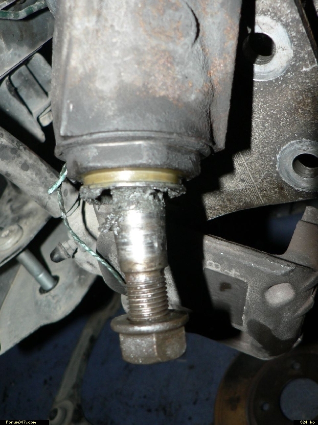

Pascalou28400
Inscrit le: 03 Juil 2013
Messages : 663
MessagePosté le: Sam 27 Aoû 16 à 12:09    Sujet du message: Répondre en citant
heu pardon 41 alors !
Par contre tu ne peux pas sortir la rotule susp sans comprimer,
Et surtout enlever c'est une chose, mais remettre, sans comprimer, perso j'ai essayé.
Il y a de la tension par le ressort et par le triangle de roue du fait des rotules de triangle
mauvaise methode peu etre.
2 rotules + géo inutile 120 euros en gros
2 rotules 16 euros ... pour info
etape 1 arrache rotule : sortie de la rotule du triangle. Pour moi il a été impossible de passer l'arrache rotule dans l'axe, sans comprimer le ressort.
etape 2 dévisser la rotule de l'étrier sans être géné par le triangle en dessous qui fait pression vers le haut en plein sur le boulon de la photo,tandis que le ressort fait pression vers le bas.
Enlever les écrous qui tiennent le bas de la suspension (jonction du haut de l'étrier de frein 2 boulons 17ou 19 je ne sais plus)
J'étais comme vous optimiste, ca semblait ultra simple, et bien non c'est chiant a faire.
Merci.

ps ta 2 eme photo c'est pas de la 307

On ne s'est pas compris !
Tu as la barre de fer moi je compresseur et j'ai une barre de moins de 1m.
Effectivement c pas la photo de 307 mais c le même principe.
Mon arrache est universel il passe pas bien, il est super gros au niveau du crochet si on conserve la position quand la voiture est sur chandelles.
Merci.
