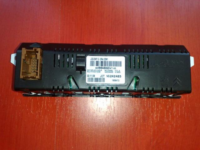

les rd4 sont couplé a 2 type d'ecran : les emf a et les emf c
et c'est installé sur pas mal de voiture, 307 308 jumpy c2 c3 c4 ,.....
les type a, affiche rien et sont pas beau
les type c sont bien mieux
et dans les type c, il y les anciennes generations a capot blanc cem0 et les nouvelles a capot noir, cem1, moins sujet a des problemes comme tu as.
et oui, y'a 2 vis a enlever pour detacher le cache plastique, un type c ressemble a :
http://www.forum-peugeot.com/Forum/mesimages/19057/4.jpg
et il existe aussi des emf c en couleur mais plus cher donc
