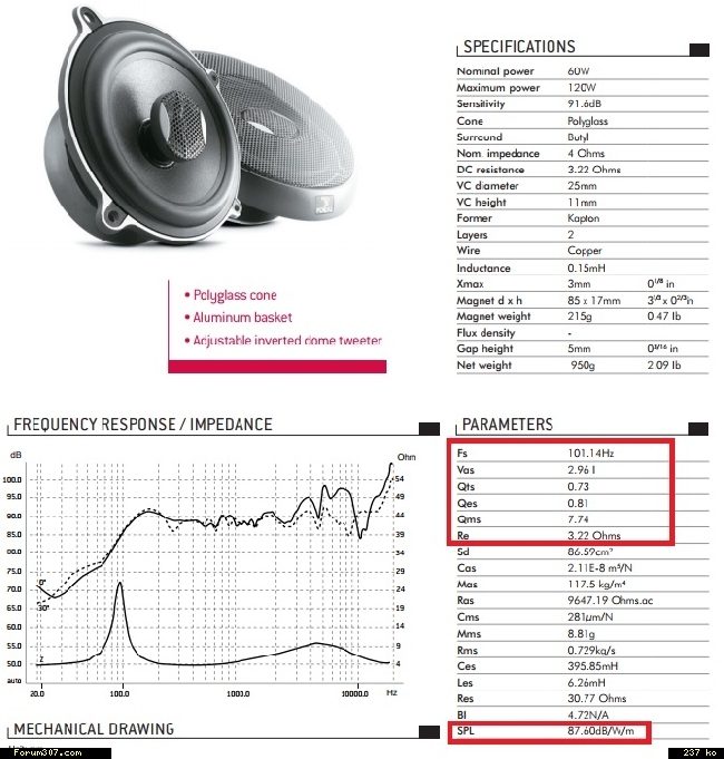

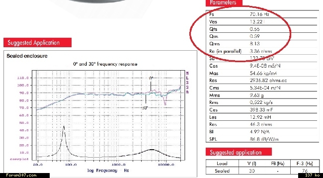

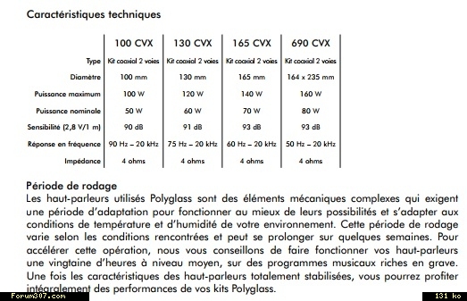

EDIT pour le premier lien : Le rodage n'existe pas, le spider et la suspension retrouvent leur rigidité en 2 heures.
Le lien le constructeur raconte des bêtises :
LE SON de celui ci démarre à 75hz mais on ne va rien entendre en dessous des 100hz ou 130hz.
En théorie seulement. SPL 86 très mauvais, il te faut 13 litres (VAS) d'air enfermé.
Meilleur résultat avec le 2eme lien mais pas suffisant dans les 307 sans travail.
2 litres d'air seulement environs mini
