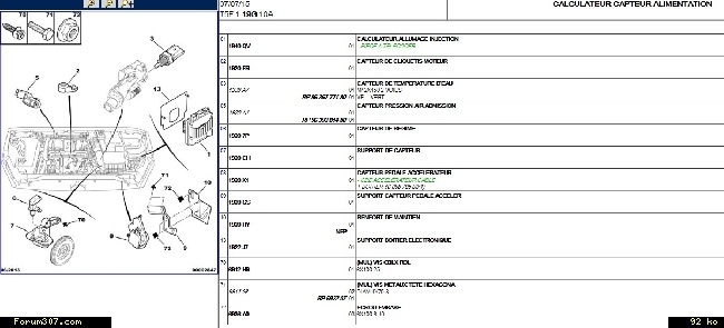

Bonjour à vous,
J'ai une 307 cc de 2004, essence 1,6L 110cv.
Suite à un remplacement d'embrayage HS (fait par un pro), je dois changer le capteur de position.
Je suis pas un grand connaisseur, j'ai juste changer disques, plaquettes, Comodo et filtres moi même.
1) Dans un premier temps quand on parle de capteur de regime / PMH / de position/ position volant moteur/ capteur de volant moteur injection.
On parle bien du même capteur ?
2) Que dois-je faire pour le remplacer changer moi même ? Ai-je besoin d'outils ?
3) Niveau electronique, j'ai mon radar de recul qui s'active parfois tous seul (même en marche avant et que j'ai rien à l'arrière). Ce problème était présent avant le changement de mon embrayage et est toujours présent. Vous avez un avis la-dessus ?

ton plan c'est pour un moteur essence (capteur de cliqueti n'existe pas pour 1 diesel )
le capteur de PMH se trouve contre la poulie damper côté droit passager en enlevant le passage de roue noir en plastique

SerialFF parle justement du moteur 1.6 essence.
Il s'agit du capteur repère 6.
Il se trouve sous la boite à eau, il est visible en sortant la batterie.
Dans la vidéo, c'est le moteur 1.6 HDI.
