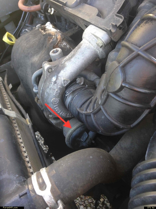

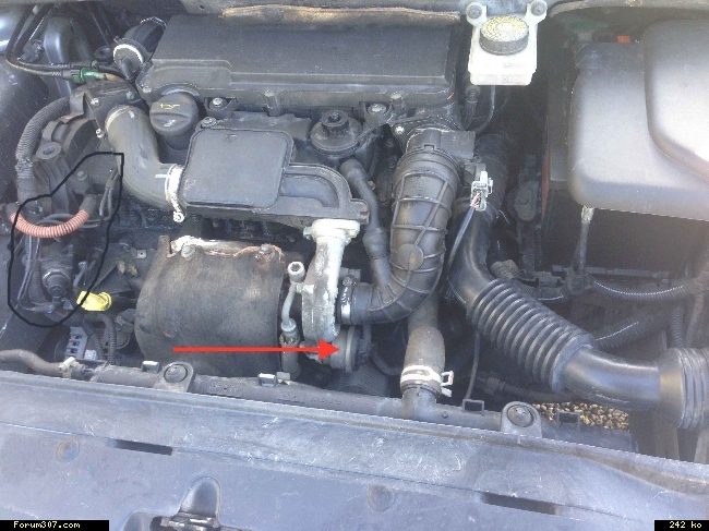

Ce serait pas ca par hasard ?

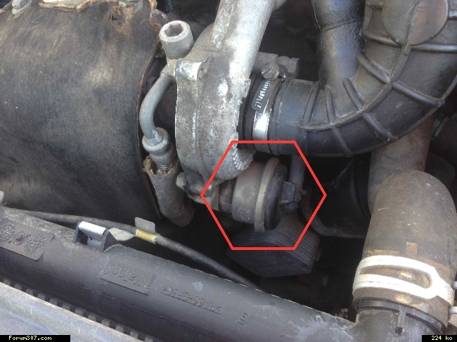

Suis les tuyaux qui partent de l'électrovanne sur la gauche, tu devrais tomber sur la vanne EGR en haut à droite derrière le réservoir de liquide de frein.
Sur ta photo, il s'agit de la wastegate du turbo.

le wastegate c'est le régulateur de pression turbo
