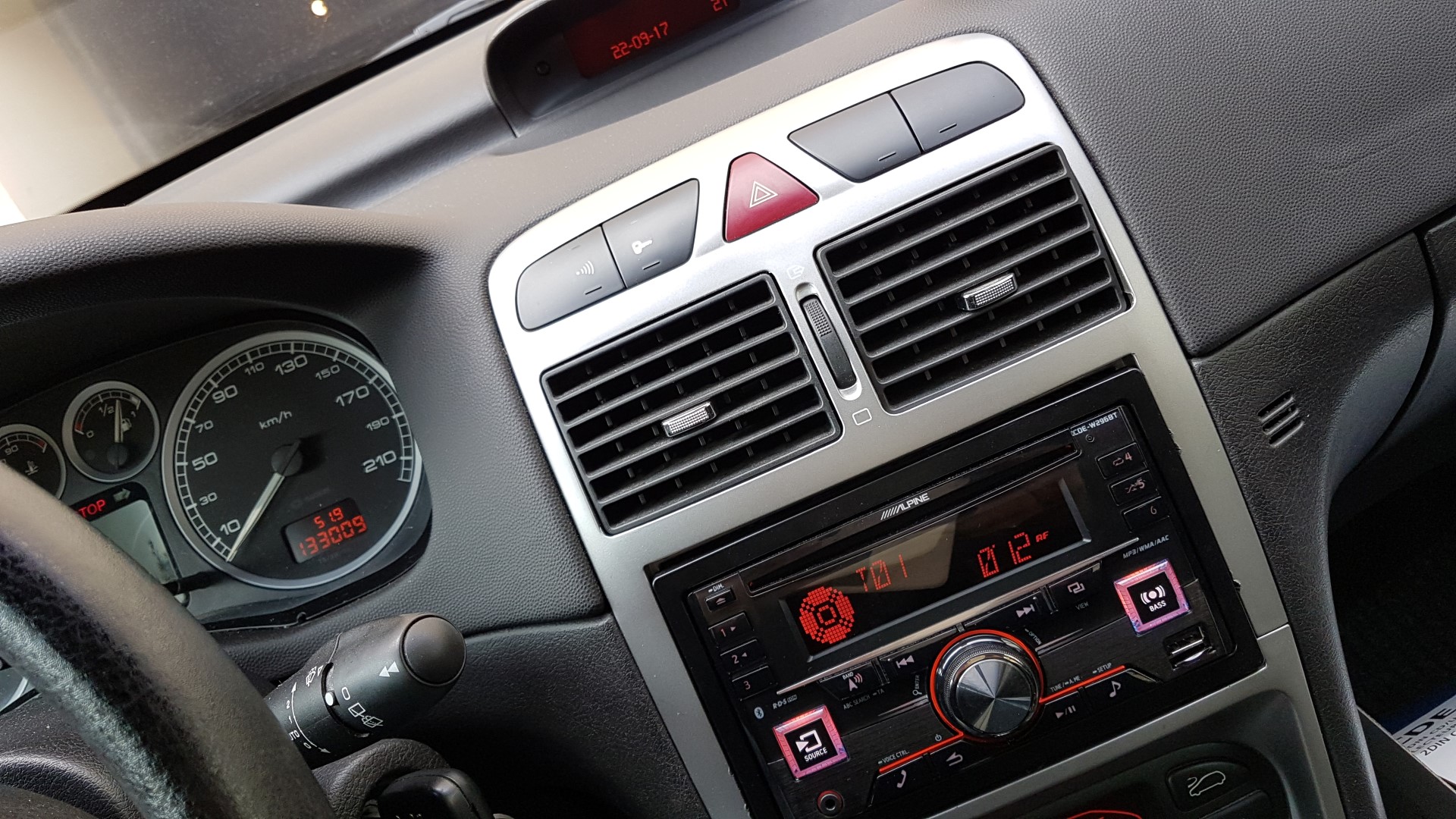

montage sur peugeot 307 xsi 5p, année 2002 hdi 110.
+ commande au volant alpine pour ma part.
Je partage les infos de montage après avoir passé l’équivalent d'une journée à tenter de monté et câblé correctement mon nouvel autoradio Alpine cde w296bt double din. (en ayant coupé la séparation en plastique)
sur cette photo j'avais pas encore fini de bien encastré l'alpine et pas terminer la bon câblages.
j'avais comme symptômes, pertes des mémorisations radio, lecture cd, réglages audio, l'autoradio qui rester allumer après contact, qui s'allumer à l'ouverture de la voiture, le message "mode économie batterie" sur l'ODB de la 307, après avoir inversé les fils jaune et rouge, à peut près les mêmes soucis etc.... j'ai à un moment tenter sans et avec l'adaptateur commande au volant etc... mais j'ai trouver la solution, la bonne combinaison de couleurs, les raisons, et je souhaite le partager...
finalement le bon branchement pour que le poste s'éteint en même temps qu'on coupe le contact, sans consommer de batterie, sans perte de mémorisation radio et réglages diverse, en résumé comme un autoradio d'origine sans soucis...

Je confirme après plusieurs jours d’essais, plus aucune pertes des réglages, commande au volant fonctionne, micro-bluetooth fixé derrière les 3 petites fentes à droite de l'autoradio en décrochant le truc qui est derrière, le poste se coupe quand je coupe le contact, se rallume quand je démarre la voiture, si je l'avais pas éteint manuellement, sinon il ne s'allume pas de lui même comme à l’époque des mauvais branchements etc.
