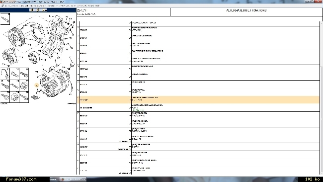

Je dois acheter une courroie d'accessoire qui a cassé sur ma 307 sw.
Problème, je n'ai pas la courroie (cassé en pleine route) et sur mister auto ils proposent plusieurs longueurs pour ma voiture.
J'ai démonté la roue et ai mesuré avec un mètre de couturière. mais je me rend compte qu'il y a quatre poulis et non trois donc je ne sais pas exactement comment doit passer la courroie. il y a trois longueur 1700mm, 1710mm ou 1725mm
J'ai cherché sur le net des tutos et photo mais je ne trouve pas.
Ce que je peux dire c'est que ma voiture à la clim et la direction assisté (construite avant 2005) . Et que d'ailleurs cette derniere est hs depuis que la courroie à cassé.
La courroie que me propose peugeot est
e:courroie trapezoidale PSA ref 1612162880 et ca ne me donne strictement rien sur le net...
Est ce quelqu'un aurait son alternateur, accessoire et poulis montés comme sur ma 307 sw?
Demain je posterai des photos pour mieux faire comprendre ce que je vois.
Merci d'avance pour votre aide,
Virginie.
momo67 307 d'Élite
Inscrit le: 30 Avr 2016 Messages : 1077 Localisation : 67200
Posté le: Dim 22 Oct 17 à 19:24 Sujet du message: |
Salut, envoi moi le vin de ta voiture qui commence par vf jte dirais la référence psa et tu pourra chercher sur oscaro ou autre .

Posté le: Ven 27 Oct 17 à 19:22 Sujet du message: |
pour moi c'est normal qu'elle ne bouge pas ( sauf quand tu prends la clé et avec l 'écrou central tu fait tourné l 'ensemble )
pour la courroie je ne comprend pas selon le service box c'est la bonne , j'ai changer aussi sur ma 307 le kit accessoire et aucun soucis de mon coté
fait des photos c'est plus parlant
