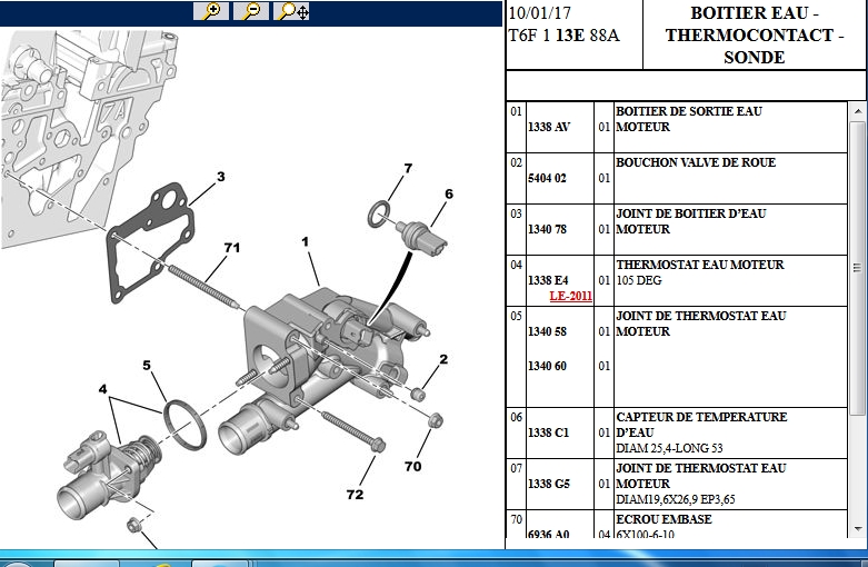

avec ton VIN (VF3---------------------) par mp je peux chercher la réf
après le plastic n'est pas réparable ,il faut changer l'ensemble.
Messages : 17031
MessagePosté le: Sam 24 Juin 17 à 19:26    Sujet du message: Répondre en citant
c'est la pièce 1 ,
BOITIER DE SORTIE EAU MOTEUR
réf :1338 AV
tu peux chercher sur la toile ou en casse
le prix chez peugeot: 91,58 EUR TTC sans le calorstat et sonde temp,il faut aussi changer le ou les joint N°3,5 et 7
et vidanger le LDR avant de démonter le boîtier

si il est détaillé sur le schéma service box peugeot ,il est à la vente ,c'est le magasinier qui déconne ,maintenant tu as la réf des joints va voir dans un autre garage peugeot !
tu imprimes le schéma que je t'ai donné et tu le montres au magasinier et tu lui dit tu te fous pas de ma gueule !lol

MessagePosté le: Sam 09 Sep 17 à 16:52    Sujet du message: Répondre en citant
tu n'as pas le choix faut le changer et son joint
pièce 4 (réf 1338E4 )et 5 (réf 134058)
