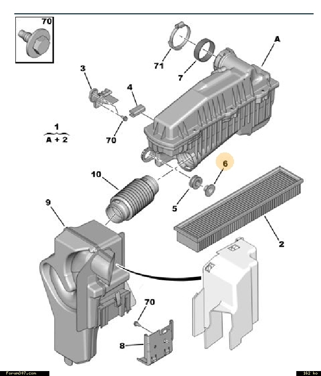

Bonjour a tous,
Je vous explique mon soucis, voila 2 semaines ma femme a eu un problème avec notre brave 307 1.6 essence 109 de 190 000 km de 2002 : elle nous a fait une descente d'organe... (pas ma femme hein).
Une boite a air situé compartiment moteur est tombé au sol (les fixations sont toutes cassés: une connaissance a elle l'a dépanné car je n’étais pas en France a cette période et l'a retiré complètement car il lui a dit que ça ne servait pas a grand chose...
De mon coté je serais plus tranquille si je pouvais retrouver cette boite a air dans une casse pour pouvoir la faire remettre (si Peugeot l'a mise c est que y a bien une raison!).
Comme indice je peux vous donner :
- "la boite a air sert juste de protéger le moteur pour pas que l'eau rentre dedans".
- "c'est une boite a air mais avant le filtre a air"
- d'après ma femme la boite qui a été retiré ressemble bcp a une boite de filtre air
si vous avez des idées de quelle boite c'est, ça me permettrai de moins être bête quand j'irais la demander a la casse (désolé je suis mauvais en mécanique donc moi je ne vois pas du tout ce que c est).
merci d'avance et a vot'bon coeur m'sieur dames

une photo ?
en principe il y a sur certains modèles une boîte de " résonance" avant la boite à air .
autrement ton N° VIN par mp que je regarde sur le schéma peugeot ?

Sur ma 307 avec le même moteur la boite à air est tenu par un collier au niveau du papillon ( 71) et une vis sous la boîte où se loge le filtre ( 6 )
Les pièces 10 et 9 sont justes emboîtées et peuvent donc se faire la malle !!
