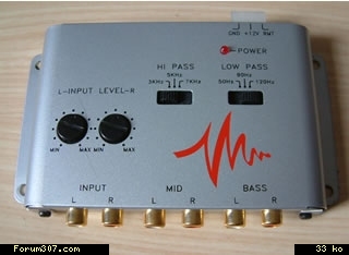

Le caisson actif doit être relié au poste directement
L'ampli JBL également
Tu ne dois pas relier le caisson actif sur le JbL qui lui même est relié au poste.
Autrement tu peux amplifier tes entrées de lignes en by pass.
Il y a plusieurs sorte de boitiers comme celui là il faut que tu cherches celui qui correspond le plus à ton câblage.
