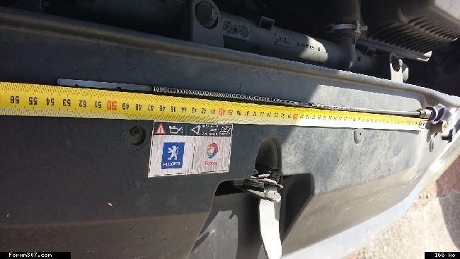

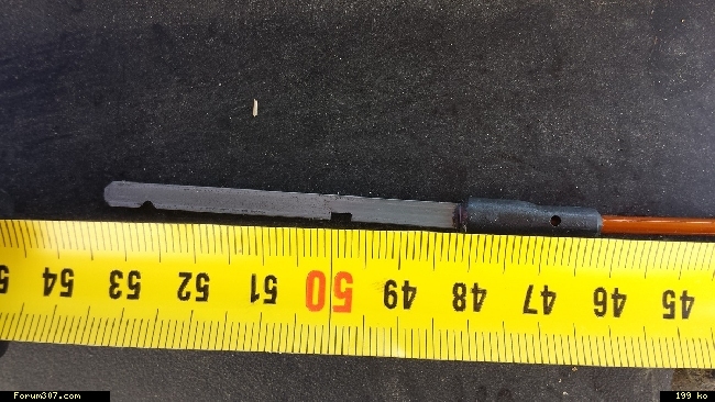

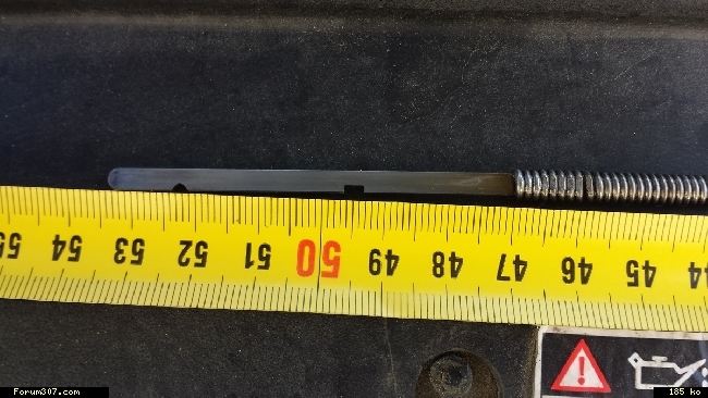

Bonjour à tous.
J'ai une 2.0 16s moteur EW10J4.
La sonde d'huile ayant cassée, j'en ai recommandé une chez Peugeot.
Cependant j'ai un gros doute sur le longueur de celle fourni. Déjà l'ancienne était en métal et la nouvelle en plastique.
Quelqu'un peut-il SVP me donner la longueur de sa sonde ? Du haut de la tige (sans le bouchon) aux marques mini et maxi ?
Voici la mienne :

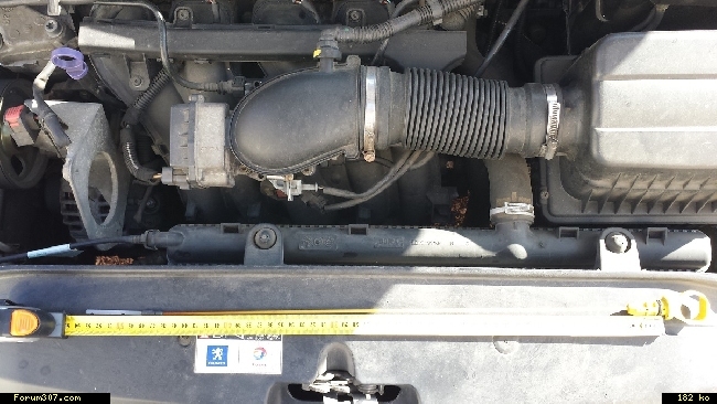

j'en ai acheter une neuve il y a 2 ans environs, j’essaierai de la mesurer des que possible.
acheter en boutique concession peugeot officiel, adapté à ma 307, basé sur la carte grise etc.
(307 hdi 110 an2003)

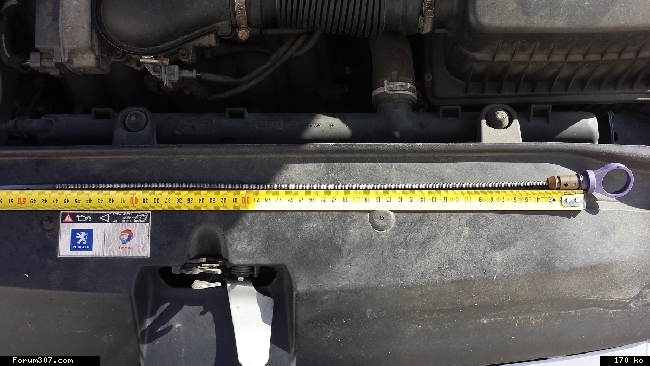

MessagePosté le: Dim 20 Aoû 17 à 09:40    Sujet du message: Répondre en citant
sur le moteur ew10j4 ( 2.0l 138) il n'y a que deux modèle de jauge d'huile .
la jauge de couleur jaune réf Peugeot : 1174 E2 ( identique à celle de ta photo )
et sur les dernier moteur ew10j4 (2.0l 138ch)
la jauge de couleur violet , Réf Peugeot : 1174 E1
ps; la différence entre ces deux jauge . le niveau maxi a été remonter ( en gros le moteur contient un poil + d'huile ) , sinon après discussion avec le magasinier de chez Peugeot pour en savoir plus ( le pourquoi de ce changement ) --> aucune idée Mad et le bloc moteur est identique .
