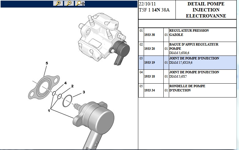

sur ce régulateur je n'est mis que le joint torique mais je me rappelle que le premier que j'avait changer c'estait un joint en tole et comme j'ai un ami qui a une 406 lui ne n'en a pas je me suis dit il ne doit pas servir a grand chose, mon numéro vin c'est le vf33hrhsb82509766, pareil pour le regulateur je ne sait pas vraiment si c'est le modèle avent une petite pointe ou celui sans qu'il me faut Sad
Messages : 17015
MessagePosté le: Sam 16 Sep 17 à 10:43    Sujet du message: Répondre en citant
pour ton VIN :
Loloetlolo80
Inscrit le: 04 Oct 2016
Messages : 43
Localisation : 80 La somme
MessagePosté le: Sam 16 Sep 17 à 10:51    Sujet du message: Répondre en citant
donc moi j'ai les deux joint alors
Messages : 17015
MessagePosté le: Sam 16 Sep 17 à 10:53    Sujet du message: Répondre en citant
3 joints et la rondelle fer

MessagePosté le: Sam 16 Sep 17 à 11:57    Sujet du message: Répondre en citant
et voila donc faut faire le montage correcte avec les bonnes pièces déjà !
remet le joint métallique et ca risque de mieux marcher
