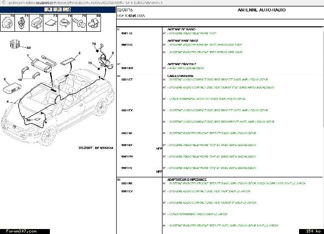

Bonjour à tous, je suis nouveau sur le site.
Je suis propriétaire d'un 307 cc 2 l 16 v 138 ch essence biensur depuis 1 mois.
J'ai un problème avec la réception radio ca capte vraiment pas bien . J'ai fait quelque recherche sur le net et apparemment l'antenne se trouverais dans le coffre. Quelqu'un pourrait-il m'aider avec un tuto ou des photos pour que je puisse démonter.(pour info c'est l'autoradio d'origine)
Cordialement.

J'ai le même problème, en ville ca capte très bien puis dés que je sors de de ville ça grisouille voir plus de radio même les ondes de RTL ou France machin...J'ai parcouru plusieurs forum mais rien de très intéressant, as tu résolu ton pb ??? sinon on s'y penche ensemble

As tu des nouvelles fraiches pour ce pb ? Moi en ville ca capte bien, puis quand je quitte la ville j'ai p'us rien meme pas l'AM. J'ai démonté le cache dans le coffre puis vérifier le boîtier électronique noir qui receuil le cable d'antenne et d'autre branchements. Est ce l'ampli ce machin la ? Tout a l'air normal mais comment le verifier ???

Salut, non toujours pas perso, je ne suis pas de nature a lacher l'affaire. Donc je continu a gratter a droite et a gauche. J'ai déjà commancé et toi t'en est ou ? On se tiens au courant de toute facon de l'avancement des uns et des autres. Jai pus lire deja que l'embase seraIt des fois HS et quil suffirait de la changer. Peu etre aussi que le petit boitier noir dans le coffre sert d'ampli et que soit il n'est plus alimenter en jus soit il ne fait plus son role d'ampli.... ma fois

Ok cool, je suis passé chez Peugeot, antenne 40€ et boîtier qui est dans le coffre ( régulateur d'impedance) env 60€. Il m'a dit aussi que l'antenne qui se trouve derrière le rectro fait antenne GPS+ GSM+ radio... la fois !

donc je n'avais pas de Tension au niveau de l'alim du boitier antenne. meme moteur allumé, donc j'ai tout démonté, les caches, les plastiques, et tout le reste. Les ancien prorprio ont fait installer un boitier Parrot et devinez quoi ? Ils ont coupé le fil bleu ( remote) pour se brancher en amont une alim 12 v piqué sur l’allume cigare pour alimenter le boitier Parrot. Donc j'ai viré le Parrot et remis le fil bleu en sa place. Résultat j'ai de nouveau du 12 V au boitier antenne ( chose que je n'avais pas avant). Donc test ultérieurement.

tout refonctionne bien. C'était bien ça
