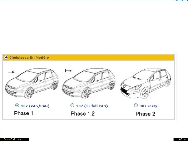

le probleme c'est en 2006 il y a laphase 1 et 2
Messages : 17020
MessagePosté le: Sam 27 Mai 17 à 10:23    Sujet du message: Répondre en citant
le 1.6 hdi pour T5 Phase 1.2 ou T6 phase 2
c'est pareil
